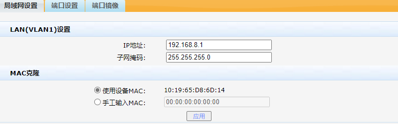

比如:现有端口LAN1口默认VLAN1网关地址:192.168.8.1 255.255.255.0,我想增加两个VLAN(VLAN2、VLAN3)。

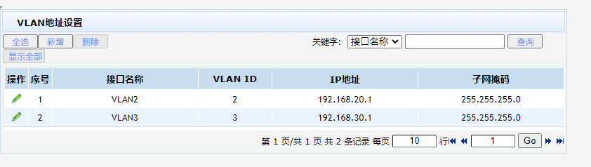

1.在VLAN设置里新增VLAN2网关地址:192.168.20.1 255.255.255.0,VLAN3网关地址:192.168.30.1 255.255.255.0。

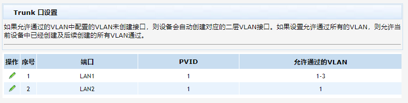

2.Trunk口设置里 端口LAN1允许通过的VLAN1~3。

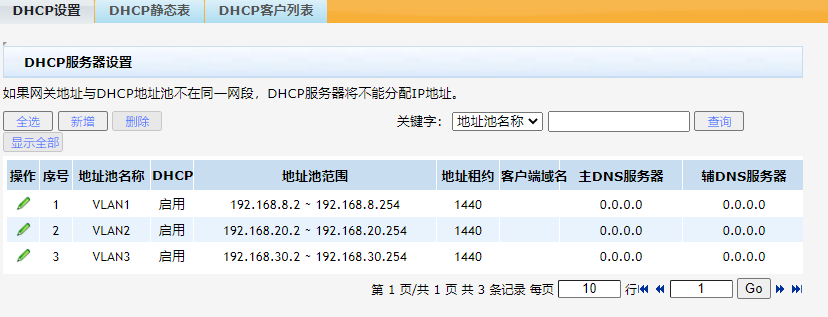

3.DHCP设置里 增加VLAN2地址池:192.168.20.2~254,VLAN3地址池:192.168.30.2~254. DHCP服务器都为启用状态。
这样设置完发现只能获取到VLAN1的IP地址,VLAN2和VLAN3不起作用,这是怎么回事呢?

以下是DHCP无法自动获取IP地址的参考思路
1、检查终端接入的端口是否已划分到了相应的VLAN中,且交换机是否能学习到终端的MAC地址:
2、检查VLAN IP和DHCP地址池分配的IP网段是否在同一个子网内:
3、检查DHCP内的IP地址是否足够使用:
您好,当前接口设置trunk,连接的交换机设置为不同的vlan就可以
