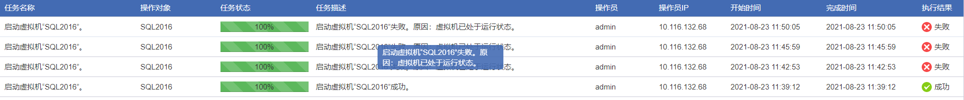

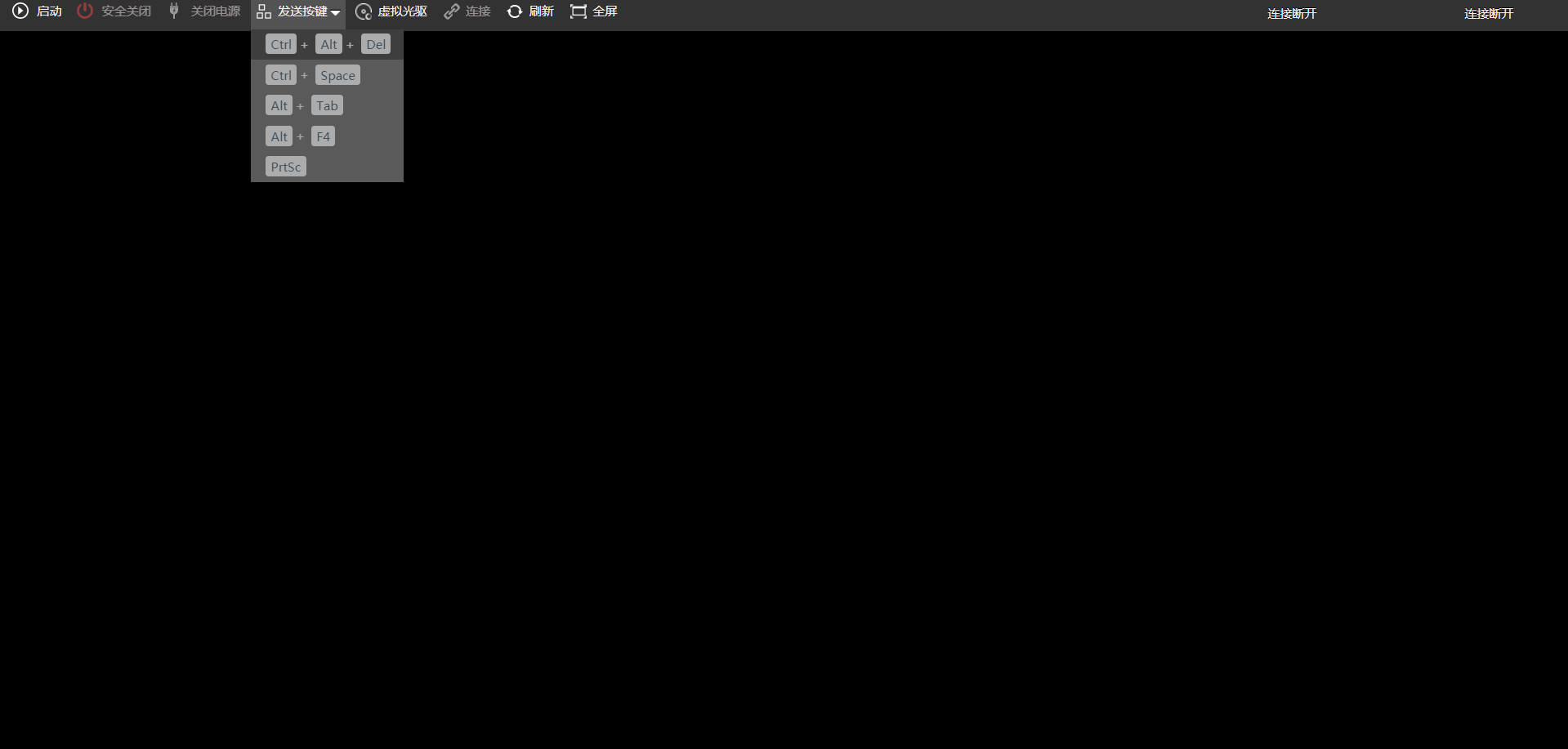

启动虚拟机成功,但是无画面,
先关机再重启试试
回复zhiliao_new:
重装
叫我靓仔 发表时间:2021-08-23 更多>>
不行 试过的
zhiliao_new 发表时间:2021-08-23
回复zhiliao_new:
重装
老哥,我也遇到这个问题了,你解决了吗?
解决了 因为vnc端口5900-5999被iptables端口封了 后台看看主机iptable - L -n看看策略
zhiliao_new 发表时间:2021-10-22 更多>>
此案例为主机上做过iptables配置修改 vnc端口被iptables 策略做了限制 查看主机iptables - L -n 把vnc使用端口5900-5999开启 问题解决
