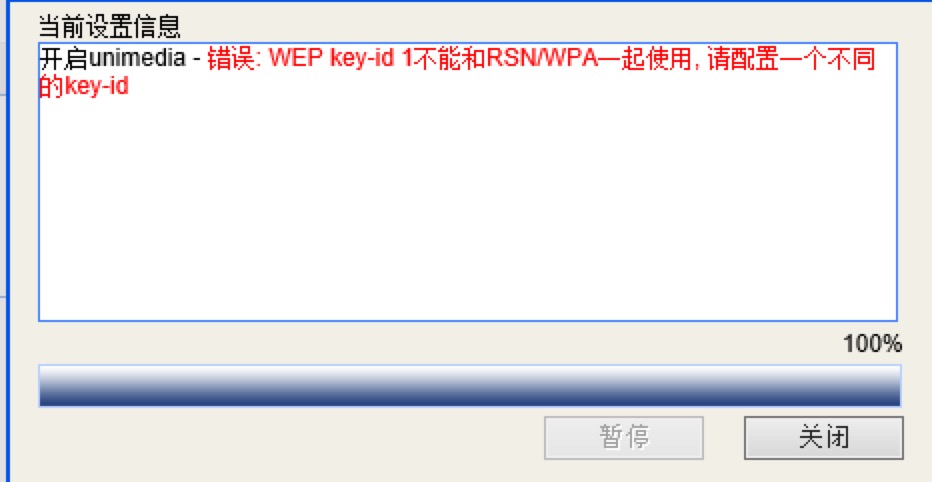

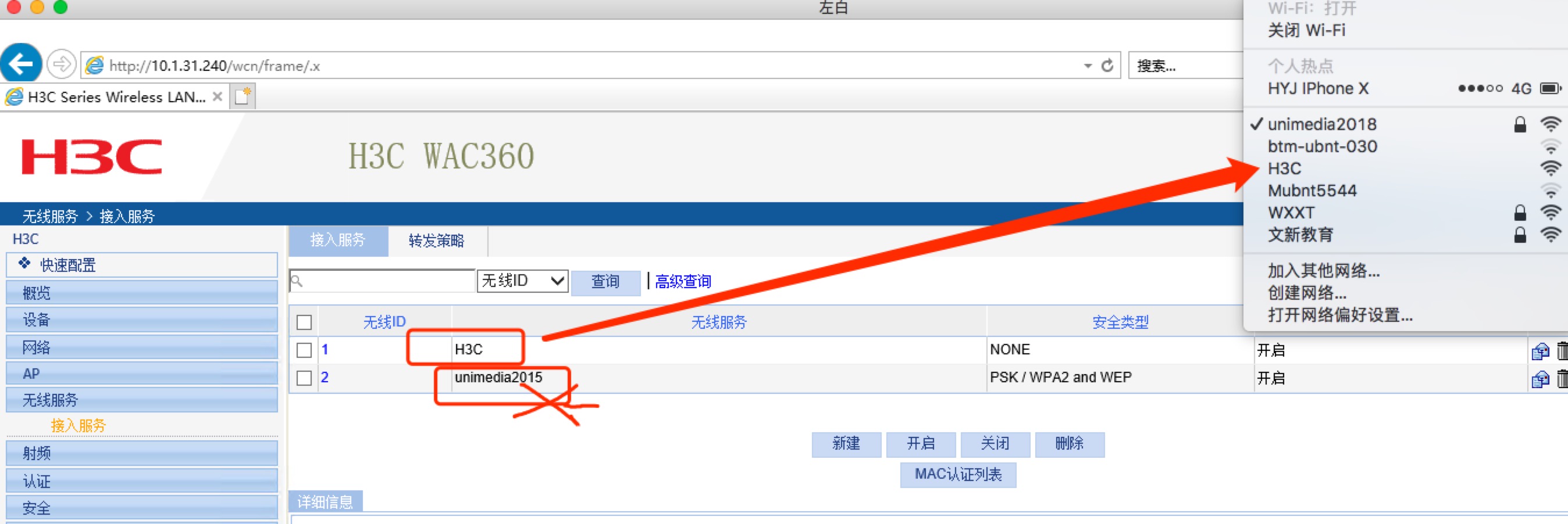

搬家重新初始化了  H3C WAC360的AC控制器, 设置好 无线服务后 在电脑上搜不到 设置的接入服务。系统默认的 无密码接入是正常的。 配置如下图

WPA2的密码方式建议用CCMP和RSN,不要用TKIP

请参考wac360 1.4.2  WPA-PSK认证典型配置 案例,连接如下
http://www.h3c.com/cn/d_201801/1059999_30005_0.htm#_Toc503272210

无线模板没有开启,原因是wep的加密方式,不能和rsn一起使用,rsn是和wpa/wpa2配合使用 的,将加密方式换成wap2吧,另外,建议用命令行,这个web界面,看着实在累,命令行的,配置哪去找哪,非常直接、简单,
zhiliao_6SU9O 知了小白
重新配置了 密匙ID 能成功开启了,但是 还是 找不到 SSID
