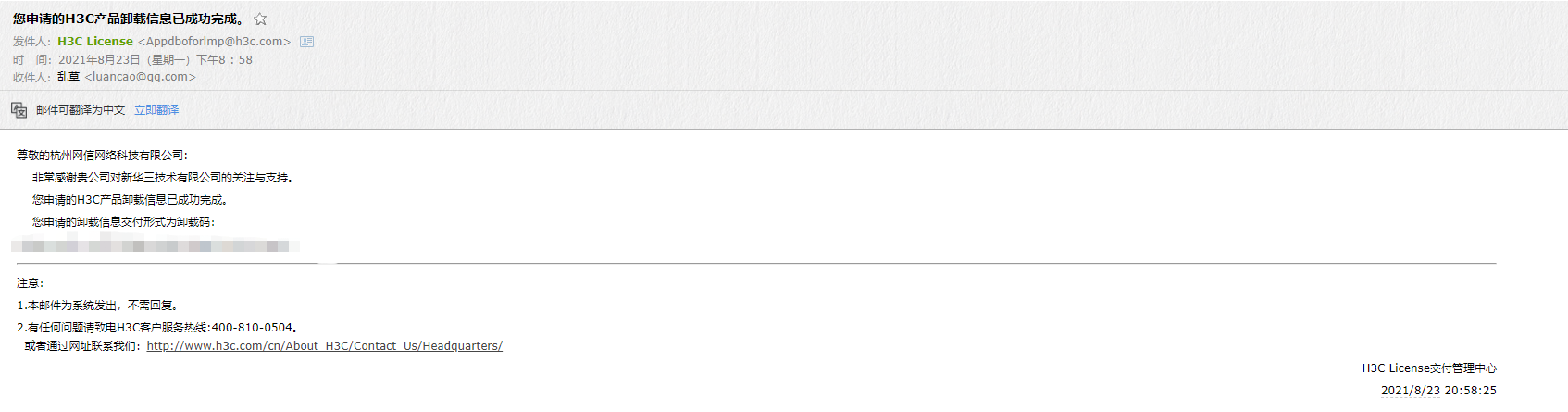

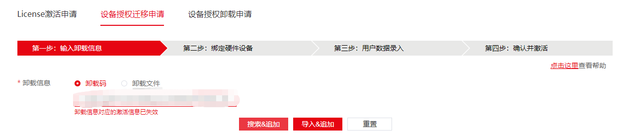

我把我的MSR3600-28的AP授权卸载后,也收到了华三发出的卸载成功邮件.但是我在迁移里面输入卸载码,提示:
这个问题.请问如何解决?

建议咨询一下400技术支持,或者正常工作时间联系400-8100504的6号键进行license解绑迁移

license解绑问题可以直接联系6号键,过保问题售后估计是不处理的

先解绑后,再收集新设备的DID信息进行绑定,绑定获得激活文件了再导入设备内进行安装激活。
你好,再收集新设备的DID信息进行绑定这个是什么意思?应该如何操作啊
