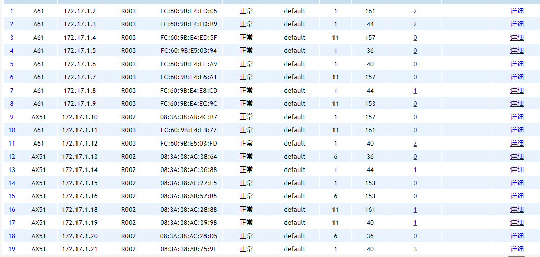

客户组网

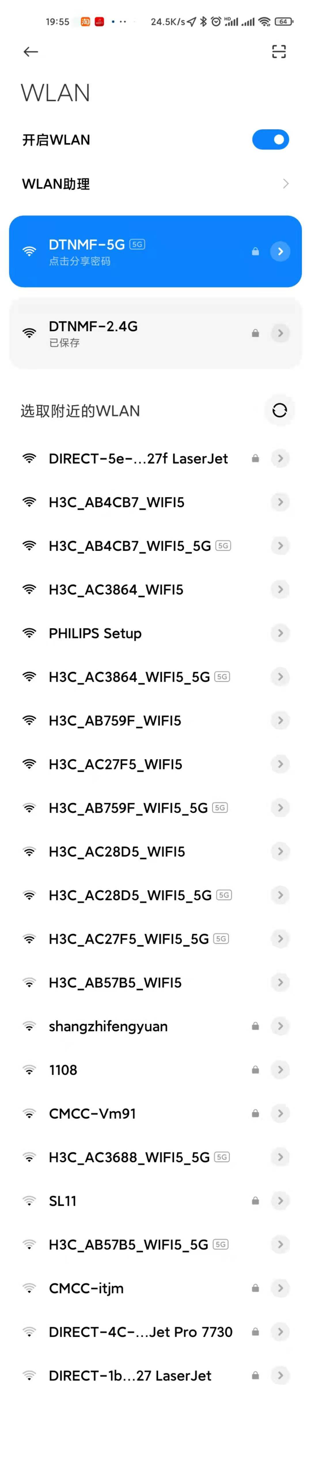

出口路由器ER3260G2,带无线管理功能,管理一共20个ap,10个A61+10个AX51-E,其中10个A61ap在20层,运行及业务正常。10个AX51-E在9曾,手机连上ssid也正常,可以上网。但是手机可以扫描到除了路由器那设置的ssid外还可以扫描到好多其他ssid。这是什么原因?
路由器那设置的ssid是2.4G为DTNMF-2.4G,5g为DTNMF-5G。
但是手机扫描到的无线信号除了这两个还有H3C-开头的好多无线信号,这是为什么?
无线ap在路由器那看已经上线了呀。

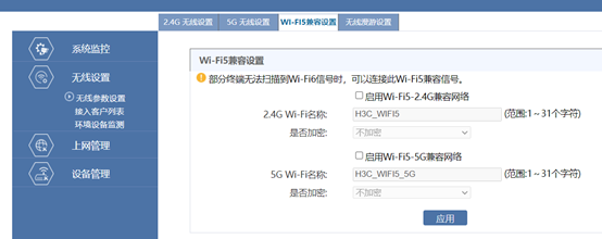

这个需要逐个登录到AP关闭才可以,参考如下
1.       登录控制器界面,找到ap管理—在线ap列表
2.       找到ap地址后登录ap管理界面,找到无线设置—wifi5兼容设置
3.       去除启用wifi5兼容信号勾选框,点击应用保存即可

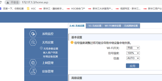

没有wifi5兼容设置那个选项呀。而且现在一上班wifi有人连接ap就会不定时的上线下线,就是ap会掉线
