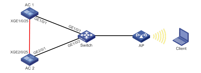

两台AC控制器做IRF,MAD检测用ARP,这个必须要有中间设备配合才能实现吗?
粉丝:4人 关注:0人
没有中间设备也是可以的,案例如下

3  配置举例
3.1  组网需求
如图1所示,AC 1与AC 2通过直连链路建立IRF,IRF与交换机Switch之间建立动态聚合链路,用于LACP MAD检测和业务报文转发。
图1 双机直连IRF组网图

3.3.1  配置Switch
# 创建二层聚合接口1,并配置该聚合接口对应的聚合组工作在动态聚合模式下。
<Switch> system-view
[Switch] interface bridge-aggregation 1
[Switch-Bridge-Aggregation1] link-aggregation mode dynamic
[Switch-Bridge-Aggregation1] quit
# 将端口GigabitEthernet1/0/1加入到聚合组1中。
[Switch] interface gigabitethernet 1/0/1
[Switch-GigabitEthernet1/0/1] port link-aggregation group 1
[Switch-GigabitEthernet1/0/1] quit
# 将端口GigabitEthernet1/0/2加入到聚合组1中。
[Switch] interface gigabitethernet 1/0/2
[Switch-GigabitEthernet1/0/2] port link-aggregation group 1
[Switch-GigabitEthernet1/0/2] quit
# 开启聚合流量重定向功能,实现聚合链路上流量的不中断。
[Switch] link-aggregation lacp traffic-redirect-notification enable
3.3.2  配置AC 1

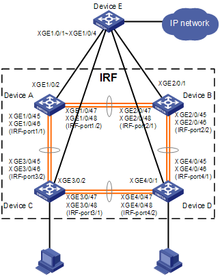

1.8  IRF典型配置举例
1.8.1  IRF典型配置举例(LACP MAD检测方式)
1. 组网需求
由于公司人员激增,接入层交换机提供的端口数目已经不能满足PC的接入需求。现需要在保护现有投资的基础上扩展端口接入数量,并要求网络易管理、易维护。
2. 组网图
图1-14 IRF典型配置组网图(LACP MAD检测方式)
3. 配置思路
·     Device A提供的接入端口数目已经不能满足网络需求,需要另外增加三台设备Device B、Device C和Device D。
·     鉴于IRF技术具有管理简便、网络扩展能力强、可靠性高等优点,所以本例使用IRF技术构建接入层(即在四台设备上配置IRF功能)。
·     为了防止IRF链路故障导致IRF分裂,网络中存在两个配置冲突的IRF,需要启用MAD检测功能。因为网络中有一台中间设备Device E,支持LACP协议,因此可采用LACP MAD检测。
·     为提高IRF链路的性能和可靠性,在成员设备间使用聚合IRF链路方式进行连接。
·     在选择IRF物理端口时,建议使用位于同一组内的SFP+口。
4. 配置步骤

# 将Device B的成员编号配置为2,并重启设备使新编号生效。
<Sysname> system-view
[Sysname] irf member 1 renumber 2
Renumbering the member ID may result in configuration change or loss. Continue? [Y/N]:y
[Sysname] quit
<Sysname> reboot
# 根据图1-14选定IRF物理端口并进行物理连线。
# 重新登录到设备,关闭选定的所有IRF物理端口。
[Sysname] interface range ten-gigabitethernet 2/0/45 to ten-gigabitethernet 2/0/48
[Sysname-if-range] shutdown
[Sysname-if-range] quit
# 配置IRF端口2/1,并将它与物理端口Ten-GigabitEthernet2/0/47和Ten-GigabitEthernet2/0/48绑定。
[Sysname] irf-port 2/1
[Sysname-irf-port2/1] port group interface ten-gigabitethernet 2/0/47
[Sysname-irf-port2/1] port group interface ten-gigabitethernet 2/0/48
[Sysname-irf-port2/1] quit
# 配置IRF端口2/2,并将它与物理端口Ten-GigabitEthernet2/0/45和Ten-GigabitEthernet2/0/46绑定。
[Sysname] irf-port 2/2
[Sysname-irf-port2/2] port group interface ten-gigabitethernet 2/0/45
[Sysname-irf-port2/2] port group interface ten-gigabitethernet 2/0/46
# 开启Ten-GigabitEthernet2/0/45~Ten-GigabitEthernet2/0/48端口,并保存配置。
[Sysname-if-range] undo shutdown
[Sysname] save
# 激活IRF端口下的配置。
[Sysname] irf-port-configuration active
(3)     Device A和Device B间将会进行主设备竞选,竞选失败的一方将重启,重启完成后,IRF形成。
(4)     配置Device C
# 将Device C的成员编号配置为3,并重启设备使新编号生效。
[Sysname] irf member 1 renumber 3
[Sysname] quit
<Sysname> reboot
[Sysname] interface range ten-gigabitethernet 3/0/45 to ten-gigabitethernet 3/0/48
# 配置IRF端口3/1,并将它与物理端口Ten-GigabitEthernet3/0/47和Ten-GigabitEthernet3/0/48绑定。
[Sysname] irf-port 3/1
[Sysname-irf-port3/1] port group interface ten-gigabitethernet 3/0/47
[Sysname-irf-port3/1] port group interface ten-gigabitethernet 3/0/48
[Sysname-irf-port3/1] quit
# 配置IRF端口3/2,并将它与物理端口Ten-GigabitEthernet3/0/45和Ten-GigabitEthernet3/0/46绑定。
[Sysname] irf-port 3/2
[Sysname-irf-port3/2] port group interface ten-gigabitethernet 3/0/45
[Sysname-irf-port3/2] port group interface ten-gigabitethernet 3/0/46
[Sysname-irf-port3/2] quit
# 开启Ten-GigabitEthernet3/0/45~Ten-GigabitEthernet3/0/48端口,并保存配置。
[Sysname] save
# 激活IRF端口下的配置。
(5)     Device C将自动重启,加入Device A和Device B已经形成的IRF。
(6)     配置Device D
# 将Device D的成员编号配置为4,并重启设备使新编号生效。
[Sysname] irf member 1 renumber 4
[Sysname] quit
<Sysname> reboot
#根据图1-14选定IRF物理端口并进行物理连线。
[Sysname] interface range ten-gigabitethernet 4/0/45 to ten-gigabitethernet 4/0/48
# 配置IRF端口4/1,并将它与物理端口Ten-GigabitEthernet4/0/45和Ten-GigabitEthernet4/0/46绑定。
[Sysname] irf-port 4/1
[Sysname-irf-port4/1] port group interface ten-gigabitethernet 4/0/45
[Sysname-irf-port4/1] port group interface ten-gigabitethernet 4/0/46
[Sysname-irf-port4/1] quit
# 配置IRF端口4/2,并将它与物理端口Ten-GigabitEthernet4/0/47和Ten-GigabitEthernet4/0/48绑定。
[Sysname] irf-port 4/2
[Sysname-irf-port4/2] port group interface ten-gigabitethernet 4/0/47
[Sysname-irf-port4/2] port group interface ten-gigabitethernet 4/0/48
[Sysname-irf-port4/2] quit
# 开启Ten-GigabitEthernet4/0/45~Ten-GigabitEthernet4/0/48端口,并保存配置。
[Sysname] save
# 激活IRF端口下的配置。
(7)     Device D将自动重启,加入Device A、Device B和Device C已经形成的IRF。
(8)     配置LACP MAD
# 设置IRF域编号为1。
[Sysname] irf domain 1
# 创建一个动态聚合接口,并使能LACP MAD检测功能。
[Sysname] interface bridge-aggregation 2
[Sysname-Bridge-Aggregation2] link-aggregation mode dynamic
[Sysname-Bridge-Aggregation2] mad enable
 You need to assign a domain ID (range: 0-4294967295)
 [Current domain is: 1]:
 The assigned  domain ID is: 1
 Info: MAD LACP only enable on dynamic aggregation interface.
[Sysname-Bridge-Aggregation2] quit
# 在聚合接口中添加成员端口Ten-GigabitEthernet1/0/2、Ten-GigabitEthernet2/0/1、Ten-GigabitEthernet3/0/2和Ten-GigabitEthernet4/0/1,用于Device A和Device B实现LACP MAD检测。
[Sysname] interface range ten-gigabitethernet 1/0/2 ten-gigabitethernet 2/0/1 ten-gigabitethernet 3/0/2 ten-gigabitethernet 4/0/1
[Sysname-if-range] port link-aggregation group 2
(9)     配置中间设备Device E
Device E作为中间设备来转发、处理LACP协议报文,协助IRF中的四台成员设备进行多Active检测。从节约成本的角度考虑,使用一台支持LACP协议扩展功能的交换机即可。
注意
如果中间设备是一个IRF系统,则必须通过配置确保其IRF域编号与被检测的IRF系统不同。
# 创建一个动态聚合接口。
# 在聚合接口中添加成员端口Ten-GigabitEthernet1/0/1~Ten-GigabitEthernet1/0/4,用于帮助LACP MAD检测。
[Sysname] interface range ten-gigabitethernet 1/0/1 to ten-gigabitethernet 1/0/4

(8)     配置ARP MAD
# 在IRF上全局使能生成树协议,并配置MST域,以防止环路的发生。
[Sysname] stp global enable
[Sysname] stp region-configuration
[Sysname-mst-region] region-name arpmad
[Sysname-mst-region] instance 1 vlan 3
[Sysname-mst-region] active region-configuration
# 将IRF配置为桥MAC立即改变。
[Sysname] undo irf mac-address persistent
# 设置IRF域编号为1。
# 创建VLAN 3,并将端口Ten-GigabitEthernet1/0/2、Ten-GigabitEthernet2/0/1、Ten-GigabitEthernet3/0/2和Ten-GigabitEthernet4/0/1加入VLAN 3中。
[Sysname] vlan 3
[Sysname-vlan3] port ten-gigabitethernet 1/0/2 ten-gigabitethernet 2/0/1 ten-gigabitethernet 3/0/2 ten-gigabitethernet 4/0/1
[Sysname-vlan3] quit
# 创建VLAN-interface3,并配置IP地址,使能ARP MAD检测功能。
[Sysname] interface vlan-interface 3
[Sysname-Vlan-interface3] ip address 192.168.2.1 24
[Sysname-Vlan-interface3] mad arp enable
(9)     配置中间设备Device E
Device E作为中间设备来转发、处理ARP报文,协助IRF中的四台成员设备进行多Active检测。从节约成本的角度考虑,使用一台支持ARP功能的交换机即可。
注意
# 在全局使能生成树协议,并配置MST域,以防止环路的发生。
<DeviceE> system-view
[DeviceE] stp global enable
[DeviceE] stp region-configuration
[DeviceE-mst-region] region-name arpmad
[DeviceE-mst-region] instance 1 vlan 3
[DeviceE-mst-region] active region-configuration
# 创建VLAN 3,并将端口Ten-GigabitEthernet1/0/1~Ten-GigabitEthernet1/0/4加入VLAN 3中,用于转发ARP MAD报文。
[DeviceE] vlan 3
[DeviceE-vlan3] port ten-gigabitethernet 1/0/1 to ten-gigabitethernet 1/0/4
[DeviceE-vlan3] quit
1.8.4  IRF典型配置举例(ND MAD检测方式)
1. 组网需求
IPv6网络中,由于网络规模迅速扩大,当前中心交换机(Device A)转发能力已经不能满足需求,现需要在保护现有投资的基础上提高网络转发能力,并要求网络易管理、易维护。

·     为了防止IRF链路故障导致IRF分裂,网络中存在两个配置冲突的IRF,需要启用MAD检测功能。在IPv6环境我们采用ND MAD检测方式来监测IRF的状态,复用上行链路传递ND MAD报文。为防止环路发生,在IRF和Device E上启用生成树功能。
4. 配置步骤
(1)     配置Device A

(8)     配置ND MAD
[Sysname-mst-region] region-name ndmad
# 将IRF配置为桥MAC立即改变。
# 设置IRF域编号为1。
[Sysname] vlan 3
# 创建VLAN-interface3,并配置IPv6地址,使能ND MAD检测功能。
[Sysname-Vlan-interface3] ipv6 address 2001::1 64
[Sysname-Vlan-interface3] mad nd enable
(9)     配置中间设备Device E
Device E作为中间设备来转发、处理ND报文,协助IRF中的四台成员设备进行多Active检测。从节约成本的角度考虑,使用一台支持ND功能的交换机即可。
注意
[DeviceE-mst-region] region-name ndmad
# 创建VLAN 3,并将端口Ten-GigabitEthernet1/0/1~Ten-GigabitEthernet1/0/4加入VLAN 3中,用于转发ND MAD报文。
[DeviceE] vlan 3
