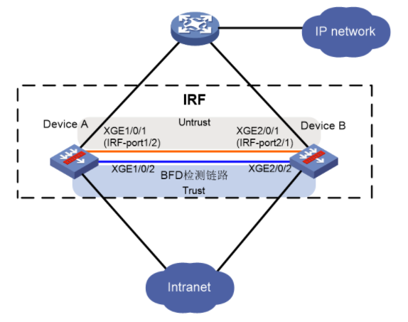

1.10.2  IRF典型配置举例(BFD MAD检测方式)
1. 组网需求
由于网络规模迅速扩大,当前中心设备(Device A)安全业务处理能力已经不能满足需求,现在需要另增一台设备Device B,将这两台设备组成一个IRF(如图1-15所示),并配置BFD MAD进行分裂检测。
2. 组网图
图1-15 IRF典型配置组网图(BFD MAD检测方式)

(5)     请参考组网图中的规划,配置安全域和安全策略,对Intranet网络与IP network网络之间交互的报文进行安全控制。
