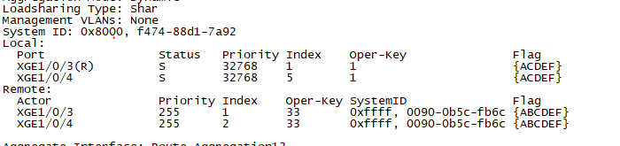

s6800动态聚合对接深信服AD问题。

最近交换机偶尔报协议UP down
想问下 这里显示的两端操作key都不一样。flag位也有一个不一样 会影响LACP报文交互吗。
粉丝:8人 关注:2人
会影响的。在同一聚合组中,所有的选中端口都必须具有相同的操作Key。
http://www.h3c.com/cn/d_202001/1267649_30005_0.htm
3. 操作Key
操作Key是系统在进行链路聚合时用来表征成员端口聚合能力的一个数值,它是根据成员端口上的一些信息(包括该端口的速率、双工模式等)的组合自动计算生成的,这个信息组合中任何一项的变化都会引起操作Key的重新计算。在同一聚合组中,所有的选中端口都必须具有相同的操作Key。
参考端口从本端的成员端口中选出,其操作Key和属性类配置将作为同一聚合组内的其他成员端口的参照,只有操作Key和属性类配置与参考端口一致的成员端口才能被选中。
动态如果不行。建议可以先采用静态聚合看下

那对接别的厂商设备是不是要用静态聚合
