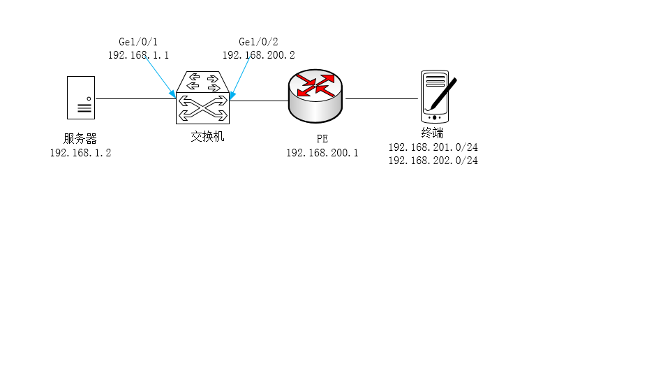

需要实现服务器和终端互相访问,请提供拓扑图中交换机(H3C-S5110)的配置指引
请问这样配置是否可以
vlan 100 to 200
int ge1/0/1
port acc vlan 100
port link-type acc
int ge1/0/2
port acc vlan 200
port link-type acc
int vlan-interface 100
int vlan-interface 200
ip address 192.168.200.2 255.255.255.0
ip route-static 192.168.201.0 255.255.255.0 192.168.200.1
ip route-static 192.168.202.0 255.255.255.0 192.168.200.1
ip route-static 192.168.1.0 255.255.255.0 192.168.1.2

可以,终端的网关在路由器上面?
回复zhiliao_YniDl:
那你这样配置就可以
红烧牛肉面 发表时间:2021-08-24 更多>>
是的
zhiliao_YniDl 发表时间:2021-08-24
回复zhiliao_YniDl:
那你这样配置就可以
粉丝:42人 关注:7人
交换机与路由器配置三层互联。
路由器与交换机分别配置默认路由互相指向即可。
终端接入的端口划分到相应的VLAN中。
