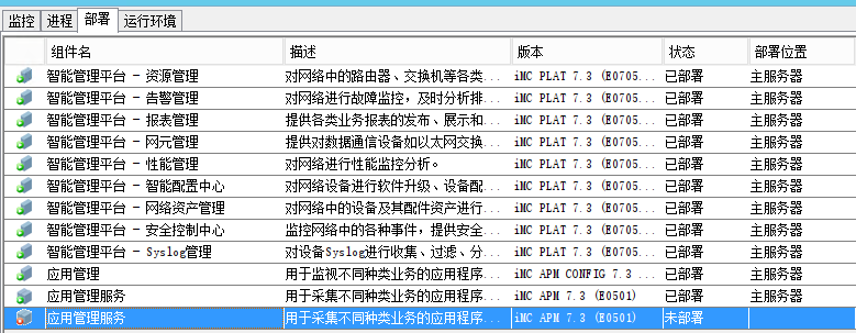

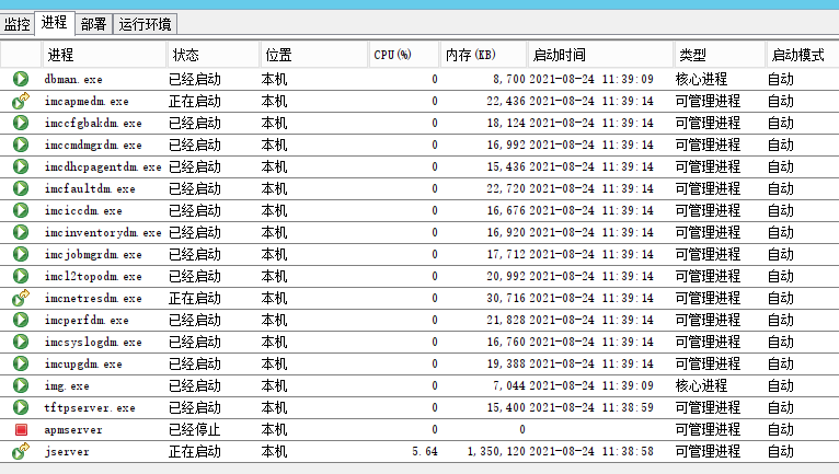

APM服务无法启动,安装APM组件后,有两上应用管理服务。

APM版本与平台不匹配
APM以前的一些老版本是可以装上的,但老版本是oraclejdk的,现在都是openjdk,所以会导致进程起不来。现在都推荐用0707及其以上版本了,具体可以在iservice上查一下推荐版本

不匹配也能安装上吗?
zhiliao_H9EnVh 发表时间:2021-08-24
