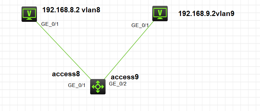

为什么这两个pc可以互通

为什么这两个pc可以互通
为什么这两个pc可以互通
肯定可以互通的,因为在路由器的接口配置IP后,且接口UP了,会在路由表生成直连路由
粉丝:42人 关注:7人
肯定可以互通的,因为在路由器的接口配置IP后,且接口UP了,会在路由表生成直连路由,只要PC正确填写IP地址、子网掩码、默认网关就可以了。
