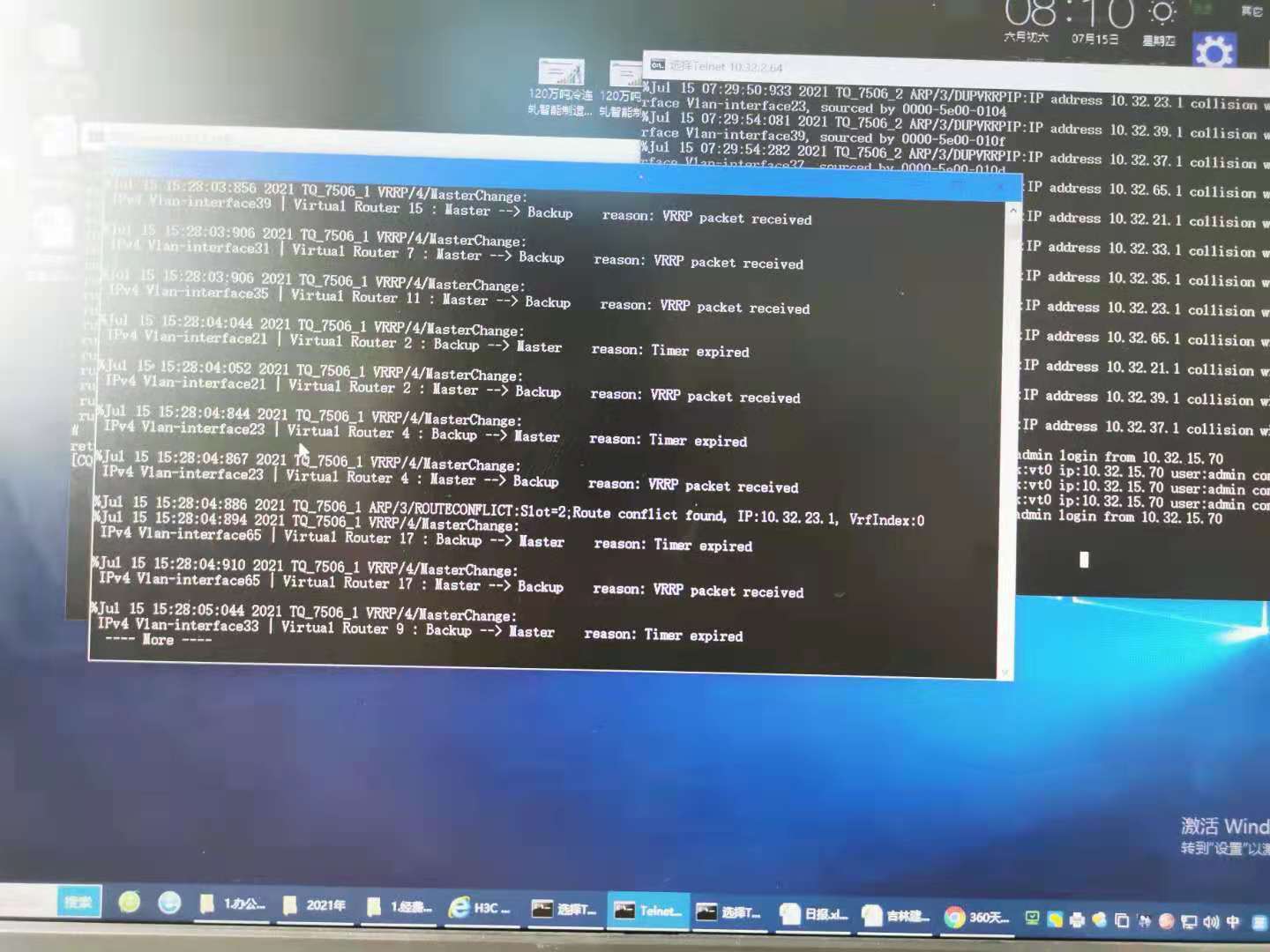

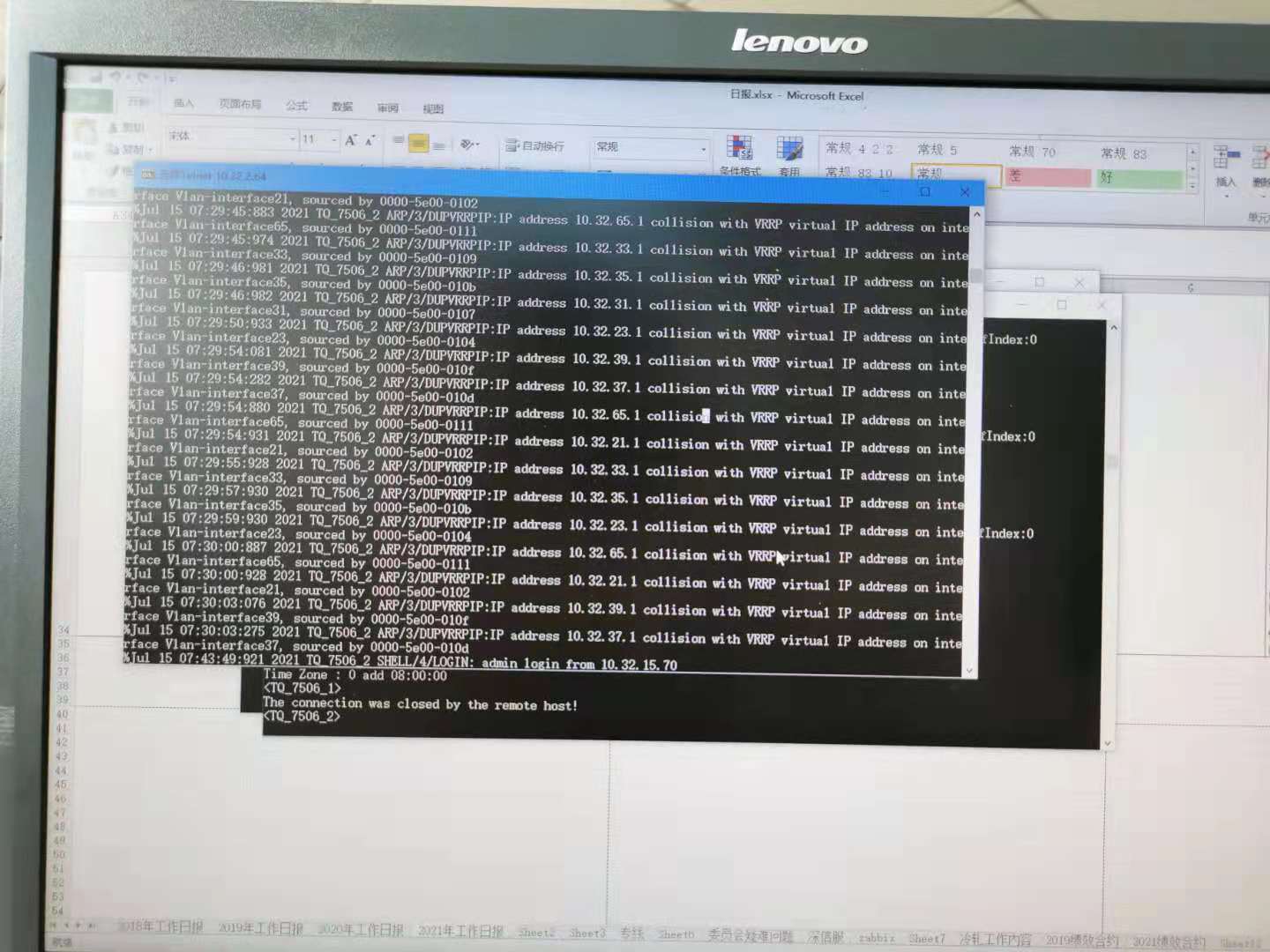

两台H3C S7506交换机做vrrp网关,今天看发现这些日志,
这是提示虚拟mac地址冲突吗,可能是什么原因啊?
麻烦给点建议~~

VRRP频繁切换,以下是排查要点,请参考:
1、检查是否有可能存在环路。
2、检查主的优先级是否高于备的。
3、检查做了VRRP的VLAN是否已透传到位。
