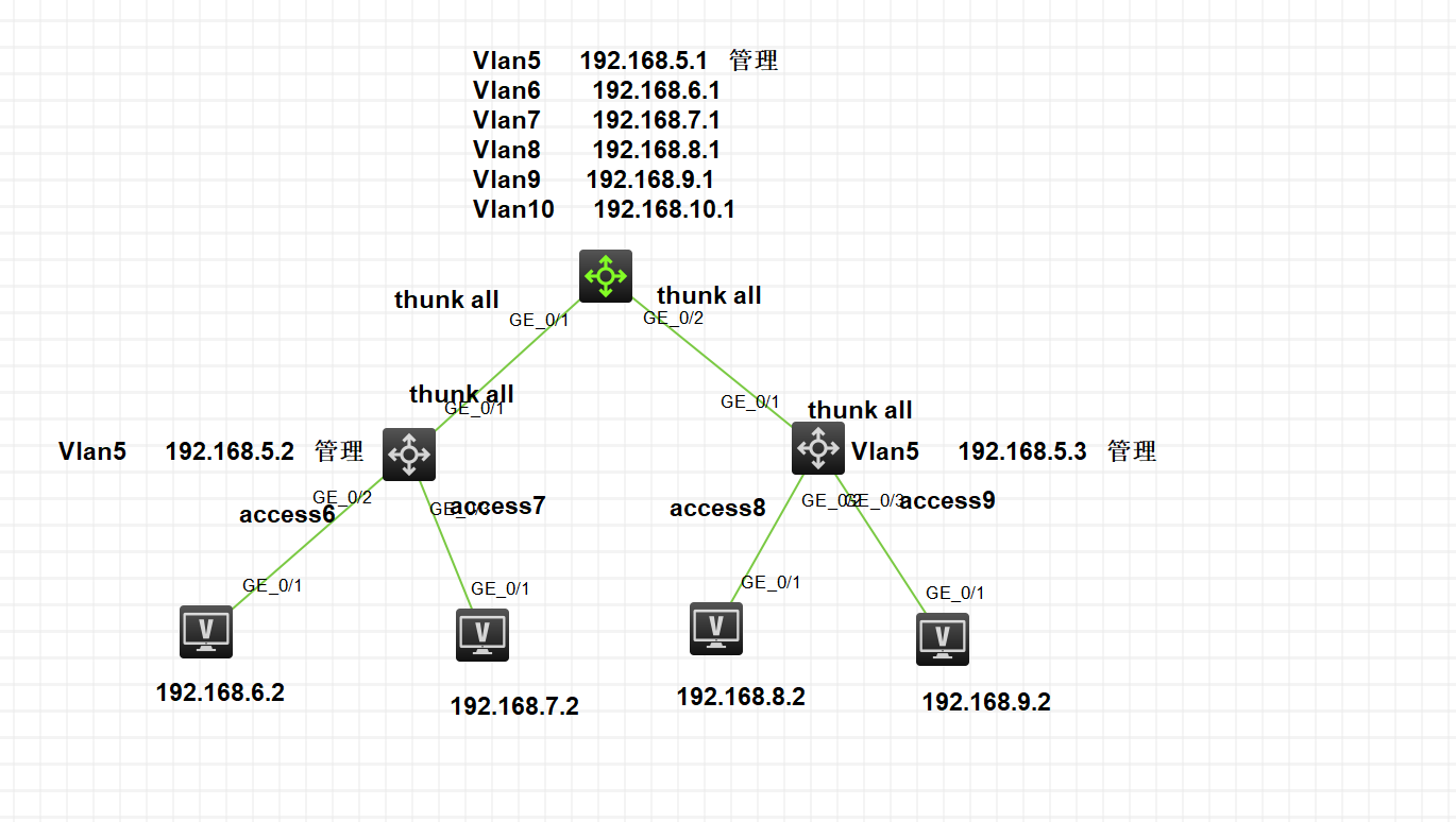

怎么样才能让底下的pc互通
怎么样才能让底下的pc互通
1、将网关部署在最顶上的交换机。
2、交换机都创建相应的VLAN,且交换机之间的互联配置为trunk,并trunk相应的VLAN通过。
3、PC接入的交换机端口配置为access vlan
4、PC填写正确的IP地址、子网掩码、默认网关。
粉丝:42人 关注:7人
以下是部署要点,请参考:
1、将网关部署在最顶上的交换机。
