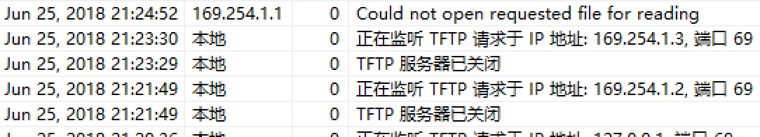

无线AP瘦刷胖传文件的时候3CD老是提示访问拒绝是什么原因?
粉丝:112人 关注:4人
监听的IP地址为什么是这样的呢? 是不是选择网卡选择错了。
文件路径都没问题,防火墙也关闭了,苹果电脑苹果系统装的虚拟机,这是在虚拟机里升级的,IP地址设置没问题,防火墙关闭,不知道是读取文件权限的问题还是桥接网络的问题。

电脑关闭防火墙试一下

桥接模式很多种,不知道选择哪个?改FIT情况依然,你有QQ吗?加个QQ办指导下,谢谢,实在是不知道咋弄了
zhiliao_TeR78 发表时间:2018-06-25 更多>>
防火墙关了也不行,是在苹果虚拟机里升级的,在AP上能ping通虚拟机的IP,但是一到文件传的时候就出现这个,然后提示升级文件失败。

虚拟有的桥接模式还是NAT模式,建议你还是用桥接模式配置正常的IP地址段再测试一下,还是不行的话就换成FTP试试

确认一下69端口号是否被占用了,电脑防火墙关闭测试一下,或者直接更换终端测试一下。

在超级终端里一准备上传文件时,3CD就提示上面的情况

更换个PC测试一下呢

PC问题,换个终端试试吧。

这个提示是没找到文件?你的文件没有放在3CD里设置的文件路径里面?
