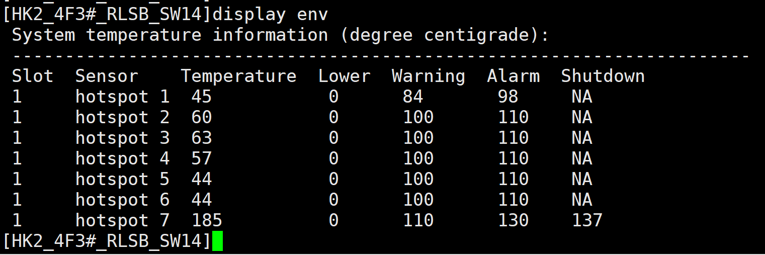

交换机system 闪烁红灯,交换日期报如下错误:
DEV/4/TEMPERATURE_ALARM: Temperature is greater than the high-temperature alarming threshold on slot 1 sensor hotspot 7.

机房和机柜的温度都是正常的。和这台交换机一起的另外一台就没有告警。
粉丝:42人 关注:7人
温度过高了。
dis env查看当前温度的情况。
另外确保设备、机柜、机房的散热正常。
