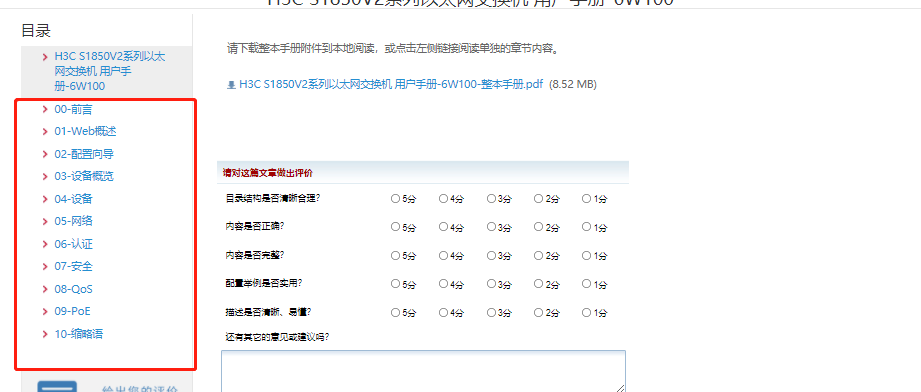

这台交换机可以配置VLAN。
以下是S1850V2的用户手册链接:
https://www.h3c.com/cn/Service/Document_Software/Document_Center/Switches/Catalog/S1800/S1850V2/?CHID=450946&v=612
