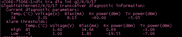

dis tra dia int+接口看下光衰是否在范围内
zhiliao_48Bba 知了小白
这样光衰是否在范围内呢
