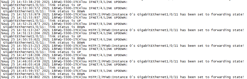

交换机的这个接口是出了什么问题?应该怎么处理?

看到1/0/11这个端口频繁UP DOWN,以下是排查要点,请参考:
1、检查物理链路是否有问题。
2、检查是否有可能存在环路。
3、如果这个端口链接的是终端,可配置了STP的边缘端口。
粉丝:32人 关注:11人
可以先测一下网线,看看是否八芯全通。
粉丝:8人 关注:2人
查看一下物理线路  如果物理线路没问题  dis stp abnormal  port 看一下端口异常的原因  是不是环路了  是不是由于stp bpdu单通导致出现的这个问题
