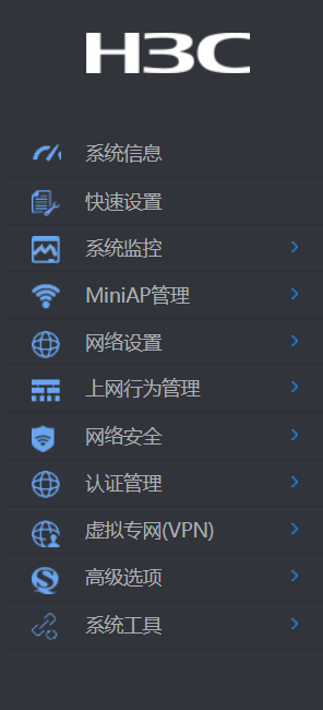

如果是无法获取到IP地址,检查物理端口是否已划分到了VLAN中,且DHCP内的IP地址是否足够使用。
如果网段冲突了,由于TP-LINK侧不能修改,修改ERG3侧的网段。
以下是ERG3的用户手册:
https://www.h3c.com/cn/Service/Document_Software/Document_Center/Routers/Catalog/H3C_ER_G3/ER3200G3/?CHID=420029&v=612
老设备正常新设备连不上,看看是不是DHCP池地址耗尽了。租期修改短点再重启路由器看看
