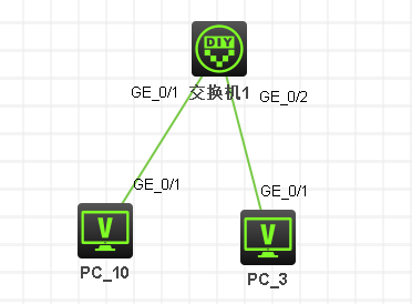

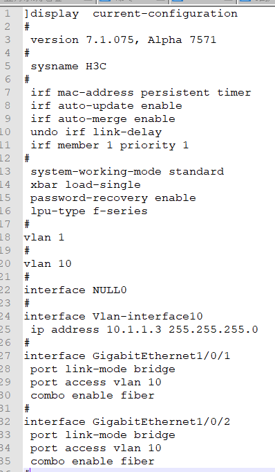

pc10 IP:10.1.1.1  pc3 IP:10.1.1.2  交换机vlan10 IP 10.1.1.3 GE0/1和GE0/2 已经加入vlan10 现在pc之间可以互相ping通,但是不能ping通vlan10管理IP,帮忙看看什么故障导致的。

可能是模拟器bug了,重启下交换机。看下pc的掩码是否正确
看来是DIY导致的。
zhiliao_U3IY4Y 发表时间:2021-08-25 更多>>
试了都不行
你的交换机为什么是DIY的,用默认的6850试下。配置没问题
红烧牛肉面 发表时间:2021-08-25
看来是DIY导致的。
粉丝:42人 关注:7人
模拟器无法PING通,以下是排查要点,请参考:
1、检查端口是否已划分了VLAN,且端口UP。
2、检查是否已正确配置了IP地址。
3、保存配置重启交换机看下。
