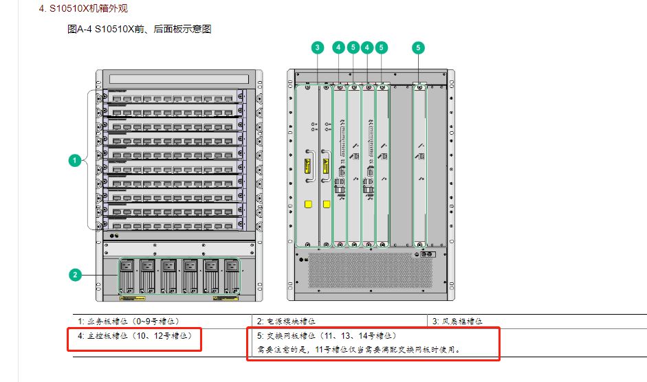

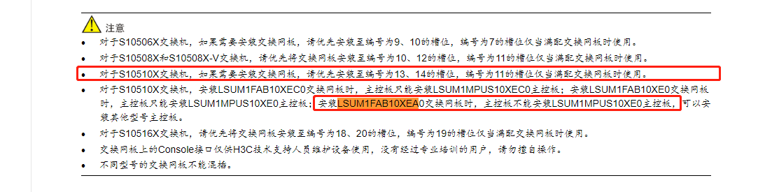

S10510X这块板子LSUM1FAB10XEAO应该插到那个位置

这块板子10插不进去,11可以,加电后系统起不来
交换机加电
粉丝:50人 关注:1人
安装有硬件限制
10号插主控槽位的,不插主控肯定开不了机
