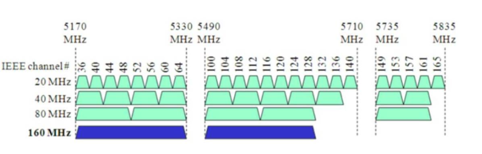

ap的2.4信道,1 6 11,那么5g信道固定为多少呢???

5G常用低频信道:36、40、44、48
高频常用信道:149、153、157、161、165
不是呀 高低频说的是频段 频段都是定好的 双射频的ap 高低频是混合的 三射频的ap radio1是5g低频 radio2是5g高频 radio3是2.4g
zhiliaoy 发表时间:2021-08-26
粉丝:11人 关注:0人
可以根据这个图规划
