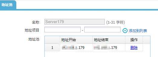

需求:想将内网服务器(1.179)的TCP端口(7000-7100)发布到公网,需求访问公网 IP : 7000-7100都转换到对应内网服务器 179的 7000-7100的端口上怎么设置?
已做配置:
1.地址池已经添加179服务器

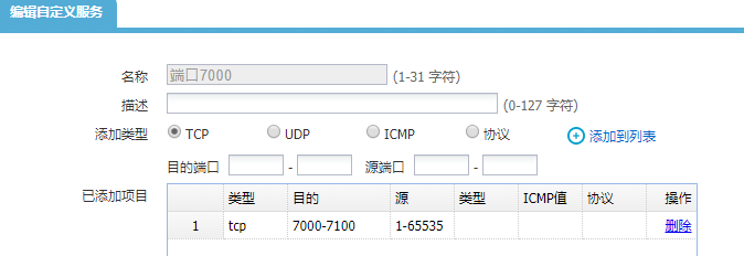

2.服务-自定义服务 TCP类型目的7000-7100

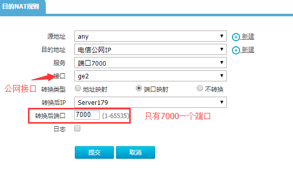

3.NAT-目的NAT
选择端口映射,每次只能映射一个端口。怎么映射7000-7100这段端口地址。是选择地址映射吗??

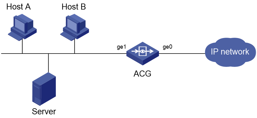

1. 组网需求
公司内网有一台服务器对外提供HTTP服务,内网地址为192.168.1.3,服务端口为tcp 80,对外开放的地址为202.118.3.2,对外开放的服务端口为tcp 8080,现需要在外网可以直接访问内网服务器。
图1-10 目的NAT配置组网图
2. 配置步骤
(1)     按照组网图组网

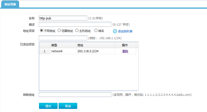

(2)     在导航栏中选择“对象管理 > 地址 > IPv4地址对象”,单击<新建>按钮,进入IPv4地址对象配置页面,如图1-11所示。
图1-11 地址对象配置
点击<提交>按钮,提交配置。

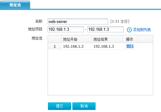

(3)     在导航栏中选择“网络配置 > NAT > 地址池”,单击<新建>按钮,进入创建地址池配置页面配置地址池对象,如图1-12所示。
图1-12 地址池对象配置
点击<提交>按钮,提交配置。

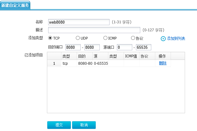

(4)     在导航栏中选择“对象管理 > 服务 > 新建自定义服务”,单击<新建>按钮,进入自定义服务配置页面配置服务对象,如图1-13所示。
图1-13 新建自定义服务
点击<提交>按钮,提交配置。

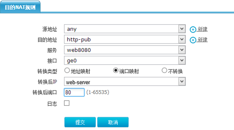

(5)     在导航栏中选择“网络配置 > NAT > 目的NAT”,单击<新建>按钮,进入目的NAT配置页面配置目的NAT转换,如图1-14所示。
图1-14 目的NAT配置

谢谢!你这个是映射一个端口出去,我的需求映射批量映射100个出去。难道是要做100条映射策略吗?
