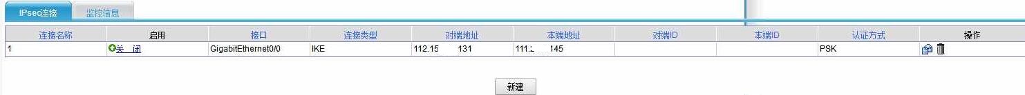

AB两地之前用的都是ER系列的路由器,两地固定IP,ipsec VPN没问题。
现在B地换了个MSR830-winet的设备,上外网都没问题。
但是VPN不通。
这是A地ER路由器上显示,应该链路是连上的。根据之前的配置没有变过。
以下是B地MSR路由器配置。

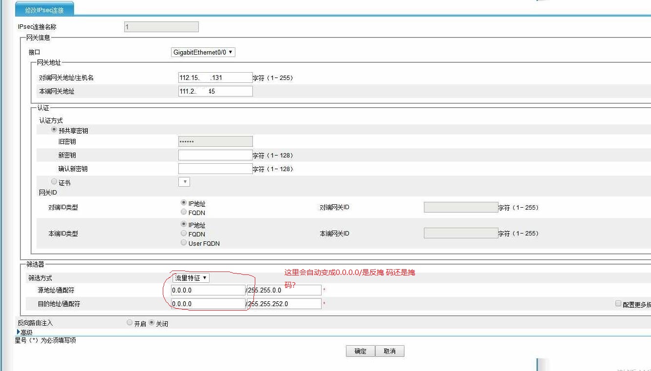

是掩码 两边的感兴趣流要互为镜像

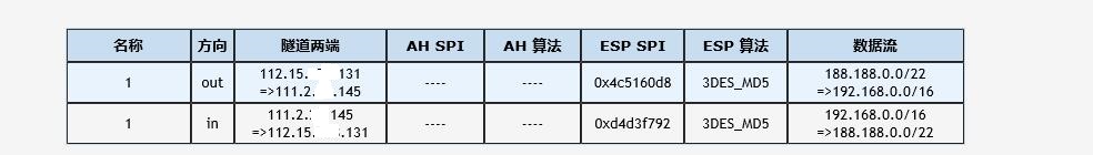

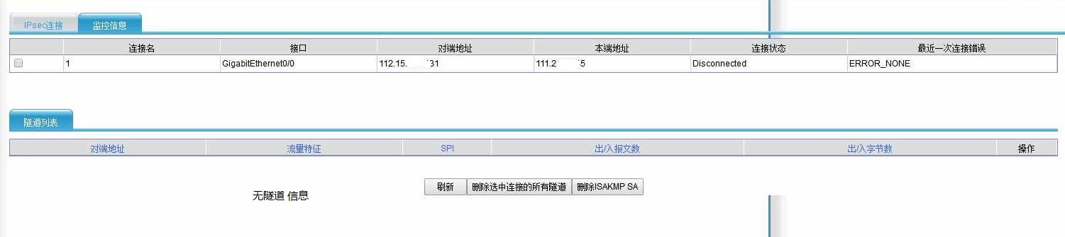

图2感兴趣流ID都没有数据,说明隧道应该没通吧。在图1能显示出两端的内网网段。

源地址和目的地址,指的是内网网段吧,我用掩码,然后保存后,前面的就会成0.0.0.0。两边的感兴趣流要互为镜像如何 理解?
zhiliao_mEByx 发表时间:2018-06-26
图上感兴趣流ID都没有数据,说明隧道应该没通吧。在图上能显示出两端的内网网段。

 两边的感兴趣流要互为镜像  此话是什么意思 ?
