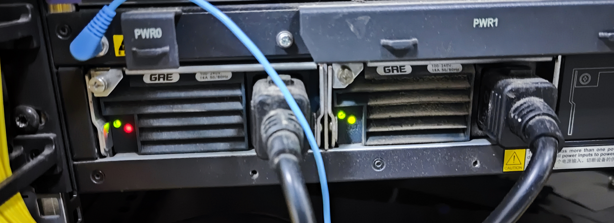

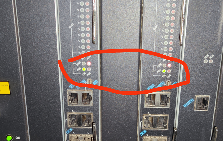

7506E 电源指示灯为红色
系统内查看电源模块检测状态为
 Chassis 1:
 Power 0     State: Error
 Power 1     State: Normal
 Power 2     State: Absent
 Power 3     State: Absent
 Chassis 2:
 Power 0     State: Normal
 Power 1     State: Error

dis logbuffer看下是否有电源故障的日志反馈。
检查外部供电、电源线是否有问题。
可收集产品型号、序列号、诊断信息文件反馈400-810-0504确认是否是电源故障。
粉丝:50人 关注:1人
两台设备,第一台的0槽位电源和第二台的1槽位电源坏了
粉丝:11人 关注:0人
在保就打400,搜诊断,换备件。
