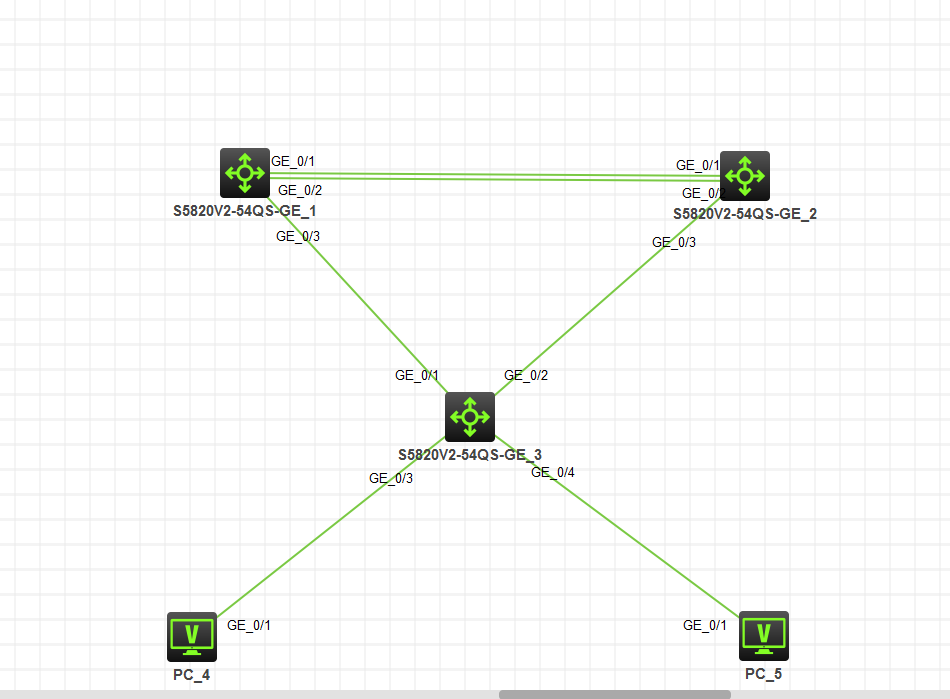

SW1:创建了链路聚合,查看以后也成功了
           聚合里面配置了TRUNK 允许通过10 20
           创建了VLAN 10:192.168.1.252 24
                      VLAN20;   192.168.2.252 24
            G1/0/3也TRUNK了 允许通过 10和20
   开启了DHCP
   [SW2-dhcp-pool-1]gateway-list 192.168.1.252
[SW2-dhcp-pool-1]network 192.168.1.0 mask 255.255.255.0
[SW2-dhcp-pool-1]dns 114.114.114.114
[SW2-dhcp-pool-2]gateway-list 192.168.2.253
[SW2-dhcp-pool-2]network 192.168.2.0 ma 255.255.255.0
[SW2-dhcp-pool-2]dns 114.114.114.114
SW2创建了链路聚合,查看以后也成功了
           创建了VLAN 10:192.168.1.253 24
                      VLAN20;   192.168.2.253 24
SW3 创建VLAN10 VLAN20  G1/0/3加入VLAN0  G1/0/4加入VLAN20
 G1/0/1 TRUNK 允许通过10 20  G1/0/2 TRUNK 允许通过 10 20
所有的都设置了。但是PC4和PC5 无法自动获取IP  请大家帮忙看一下。谢谢

兄弟 你的命令前面少了一个d

接口下面调用该地址池了吗?
粉丝:19人 关注:3人
dhcp enable巧了没有,另外display link-agg ver看下聚合成员接口状态都是不是S选中的
粉丝:42人 关注:7人
断开中间这台交换机的1口或者2口看下。
以下是DHCP无法自动获取IP地址的参考思路及命令:
1、检查终端接入的端口是否已划分到了相应的VLAN中,且交换机是否能学习到终端的MAC地址:
dis vlan
dis mac-address int gi 1/0/1
2、检查VLAN IP和DHCP地址池分配的IP网段是否在同一个子网内:
dis cu int vlan
dis dhcp server ip-pool
3、检查DHCP内的IP地址是否足够使用:
dis dhcp server ip-in-use
4、如果是在远端的DHCP服务器上,检查路由是否可达:
dis ip routing-table
5、如果是在远端的DHCP服务器上,检查是否配置了DHCP中继:
dis cu int vlan
dis dhcp relay server-address
6、如果配置了DHCP snooping防止获取到其他私接路由器LAN口的DHCP的地址,以下是检查dhcp snooping的配置:
dis dhcp snooping trust
dis dhcp snooping information all
dis dhcp snooping packet statistics
