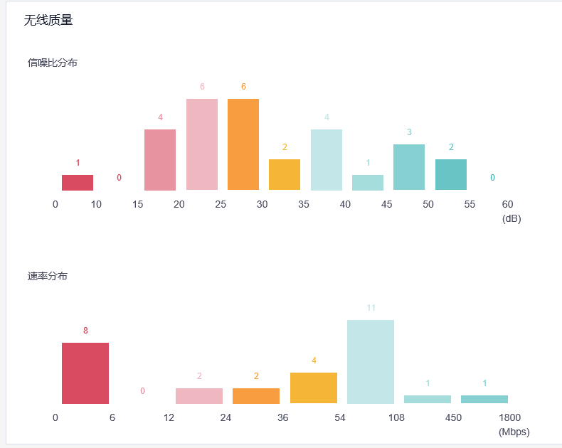

旁挂模式,很奇怪,现场没看过,只是帮客户重置下AC管理,客户密码忘记了
重置后,就会出现wifi已经连接,实际断开。检查配置都是对的
是wifi太远了,还是干扰太大。怎么去排除啊
客户电脑一直 断开网络,是ap部署的密度不够吗?

下线原因不都是漫游了么,这样应该是会有一个下线上线的过程,丢几个包是正常的,如果一直连不上尝试优化一下吧
粉丝:42人 关注:7人
无线网络不稳定,以下是优化要点,请参考:
1、调整功率和信道。
2、有线网络和无线网络使用不同的VLAN来实现广播域上的隔离。
3、关闭低速率的协议。
4、检查上行物理链路、基础网络是否正常。
5、升级无线设备的软件版本到最新。
6、做好无线网络接入的安全设置,避免非法终端接入。
