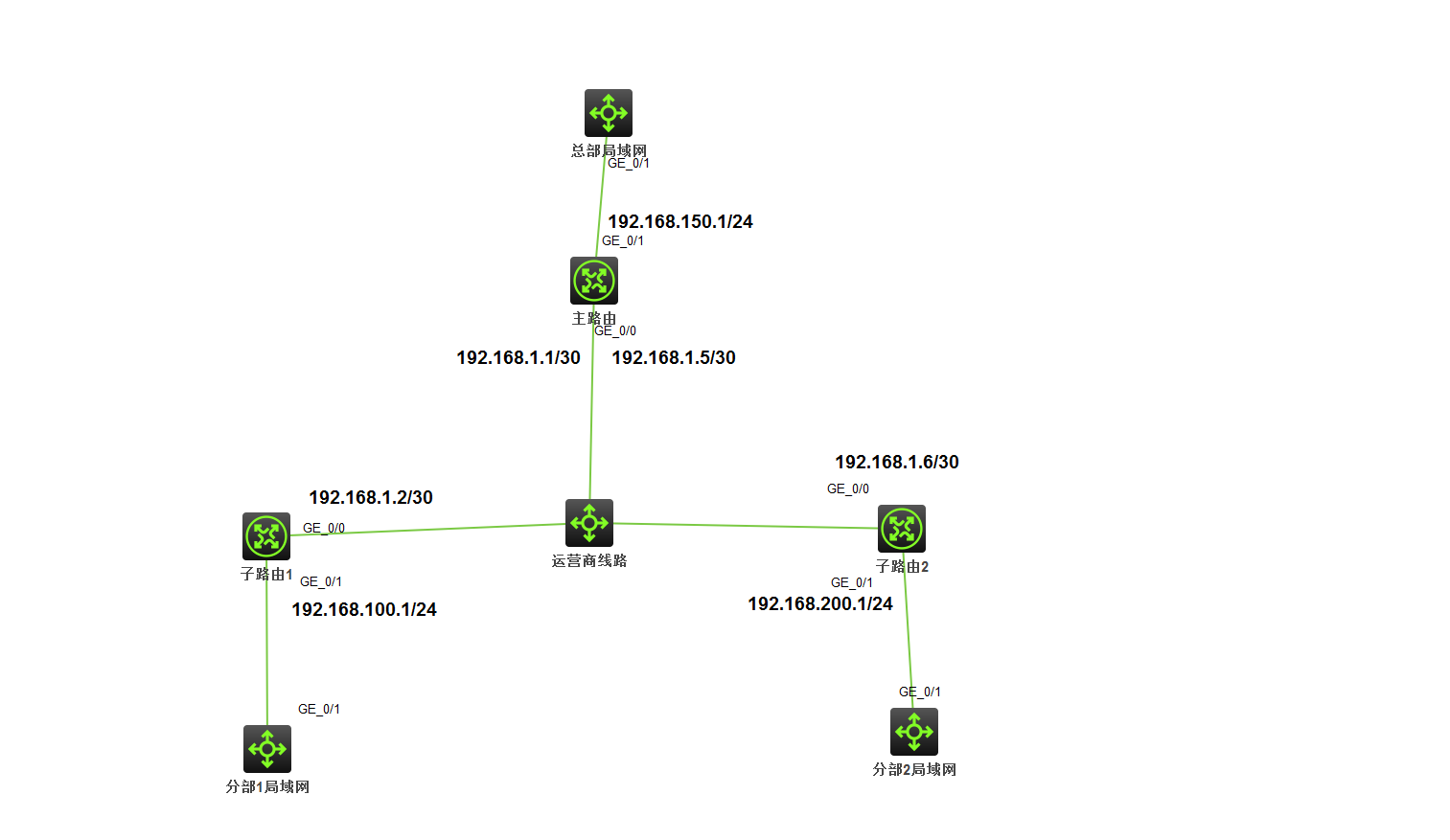

主路由器一个接口,2个路由,到达分部路由器。怎么配置路由器?
2021-08-27提问
  • 1收藏,2739浏览
我们总部有一台主路由器,通过运行商提供的线路到达2个分部,总部给的线路接口是汇总后的一条网线。
 运营商的线路不可见。
 现在需要主路由器的一个接口,写2个路由,到达2个分部的路由器上。
 现有的路由协议是OSPF。
 该怎么配置主路由器,怎么配置分部路由器?
主路由只有一个网线接上去,对应2个路由。 我怎么配接口ip?怎么配置路由?
主路由器
GE0/0
192.168.1.1/30 子路由器1
GE0/0
192.168.1.2/30
192.168.1.5/30 子路由器2
GE0/0
192.168.1.6/30
粉丝:50人 关注:1人
主路由可以起子接口,interface g1/0/1.10, interface g1/0/1.20  这样子
分路由正常在物理口配置

子接口除了配IP 地址还需要配什么协议吗?
zhiliao_TD87VA 发表时间:2021-08-27
vlan-type dot1q vid
zhiliao_zhui 发表时间:2021-08-27
这个vlan配置我也添加了,但我还是ping不通对面路由地址192.168.1.2和192.168.1.6. 是缺少配置还是模拟器不行?
中间的交换机配置通过该vlanid
按照现在这个拓扑,我该在哪里增加交换机?又如何部署?
不需要增加,中间的运营商线路设备,这个让运营商去做就行了,做实验的话就讲这个交换机配置一下就行了
好的,我试试再说
可以了,谢谢,中间要交换机加上vlan才行。
中间肯定要打vlan的,子接口是带标签转发的
非常感谢,之前没用过子接口,这下大概理解它一些了。

可以配置子接口。以下是配置举例:
int gi 1/0/1.100
ip address 192.168.1.1 30
int gi 1/0/1.200
ip address 192.168.1.5 30
子接口除了配IP 地址还需要配什么协议吗? 仅是这么配置,我ping不同对面路由地址192.168.1.2和192.168.1.6. 是缺少配置还是模拟器不行?

zhiliao_TD87VA 知了小白
方便给出详细配置吗?
我根据“学海无涯苦作舟”提供的方法和思路,模拟器配置成功。
主路由设置子接口,vlan
运营商部分,要设置交换机,vlan
主路由配置如下:
int g0/0.10
ip add 192.168.1.1 255.255.255.252
vlan-type dot1q vid 10
int g0/0.20
ip add 192.168.1.5 255.255.255.252
vlan-type dot1q vid 20
ospf 1
area 0
net 192.168.150.0 0.0.0.255
area 8
net 192.168.1.0 0.0.0.3
net 192.168.1.4 0.0.0.3
子路由正常配置2个接口和ospf即可。
中间运营商部分增加交换机。
配置如下:
vlan 10
port g0/2
vlan 20
port g0/3
int g0/2
port access vlan 10
int g0/3
port access vlan 20
int g0/1
port link-type trunk
port trunk permit vlan all
