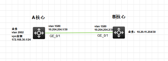

如图:
需要不带vpn实例的10.30.11.254可以ping通带vpn实例的172.168.30.1
可以 实现吗?
前提是不可以把vlan1580绑定到同一vpn实例,而且B核心不支持vpn实例功能.
我看了很多案例.在A核心各种添加路由都不行.

建议确认下具体组网情况吧
最简单的办法就是核心A把互联和业务都加入一个VPN实例即可。因为vpn仅本地意义。
所以对核心B来说无所谓的。但是前提是这个互联仅用于核心A的vpn实例业务使用,如果互联还关联其它业务的话就不建议这么做了。
则需要通过vpn实例明细路由等方式规避。如果配置了不通则要仔细检查具体配置是否有问题以及是否又PBR等影响流量走向等了。
