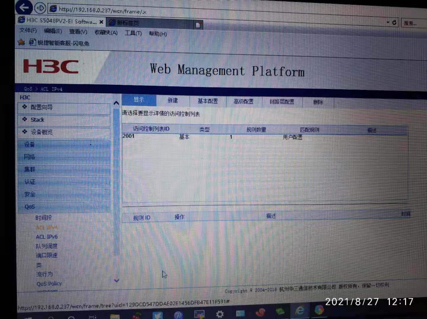

web界面如何引用acl

引用acl一般用安全 或者使用qos过滤会调用acl
我点开安全也没看到在哪里引用的
zhiliao_ToitFa 发表时间:2021-08-28 更多>>
我点开安全也没看到在哪里引用的
