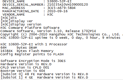

就是http 和https的访问管理界面命令 还有就是端口限速命令 谢谢高手指点

[Sysname] ip http enable 这个命令无效 [Sysname-luser-manage-admin] service-type http 无效 [Sysname-luser-manage-admin] authorization-attribute user-role network-admin 这个命令也无效 哪位大神可以帮我仔细看看这个交换机的版本 用哪个配置命令可以实现

粉丝:0人 关注:5人
这个是我的交换机的版本 各位大神有这个版本的配置文件么
https://www.h3c.com/cn/d_200809/615969_30005_0.htm WEB配置环境搭建 第一步:在通过WEB方式登录以太网交换机之前,用户先正确配置以太网交换机VLAN1接口的IP地址(VLAN1为交换机的缺省VLAN)。请参见3.5.1 通过终端Telnet到以太网交换机。 第二步:在以太网交换机上配置欲登录的WEB网管用户名和认证口令。 # 配置WEB用户名为admin,密码为admin,用户级别设为3(管理级用户) <Sysname> system-view [Sysname] local-user admin [Sysname-luser-admin] service-type telnet level 3 [Sysname-luser-admin] password simple admin 第三步:搭建WEB网管远程配置环境,如图5-1所示。 图5-1 搭建WEB网管远程运行环境 第四步:用户通过PC与交换机相连,并通过浏览器登录交换机。在WEB网管终端(PC)的浏览器地址栏内输入http://10.153.17.82(WEB网管终端和以太网交换机之间要路由可达),浏览器会显示WEB网管的登录验证页面(如图5-2所示)。 图5-2 WEB网管登录页面 第五步:输入在交换机上添加的用户名和密码,“语言”下拉列表中选择中文,点击<登录>按钮后即可登录,显示中文WEB网管主页面。
板凳儿 发表时间:2021-08-28 更多>>
板凳儿 发表时间:2021-08-28
东方 五段
粉丝:1人 关注:2人
升级交换机版本是最好的处理方式
雷姆 四段
粉丝:5人 关注:6人
升级一下版本试试,可以去官网搜到最新的44的版本
