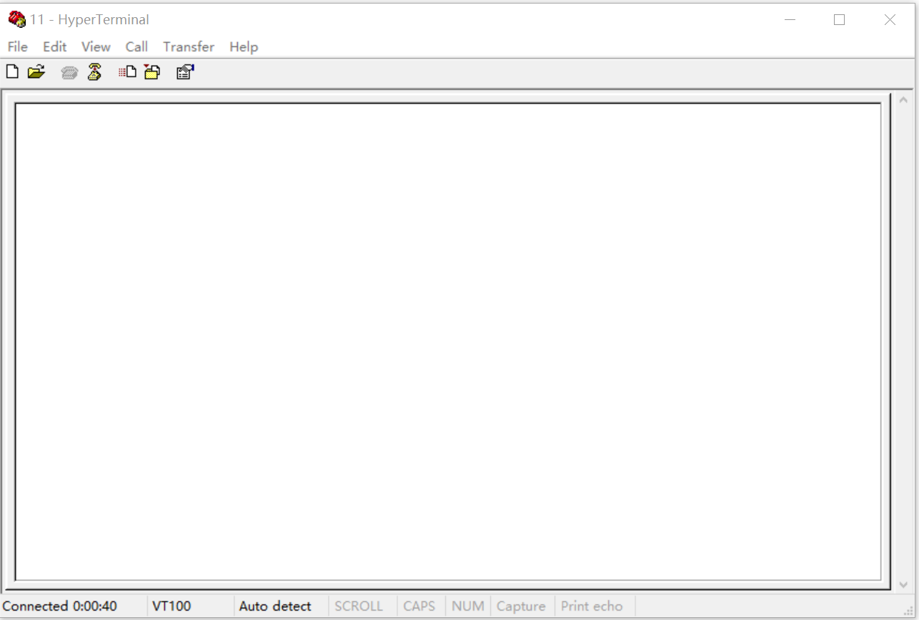

最近买了一个MSG360-4-PWR设备,拿回来通电通过192.168.0.100进入管理后台后,不知改了哪里(大概是DHCP),现在无法进入管理后台了,按reset也无法恢复出厂设置,通过console终端进入,能连接上,但是没有回显。

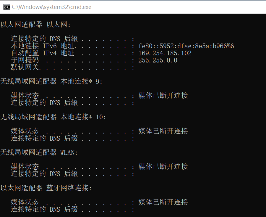

通过ipconfig查看本机IP是:169.254.185.102,但是始终无法找到管理IP地址。

配置线接上没回显,配置线一直接上,同时设备重启看看有没有日志输出
没有正确获取到地址的,通过console口进去,速率9600

169.254.185.102是未获取地址后显示的地址;

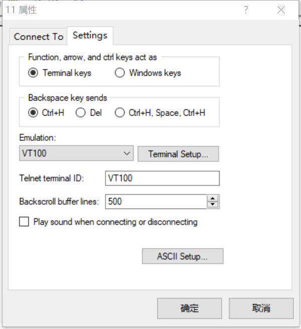

console需要改参数:
SecureCRT软件登录连接方法
2.1 确定COM口编号
# 右击【计算机】选择【属性】--【设备管理器】--【端口】,查看确认电脑上使用的通信端口,本案例中使用COM3。
注意:笔记本需要连接USB接口并安装驱动后方可识别到该接口。
2.2 SecureCRT软件连接设置
# 双击运行SecureCRT软件,找到【文件】菜单下【快速连接】选项,如下图,协议选Serial,端口选com3,波特率为9600,数据位为8,奇偶校验无,停止位为1,最后点击【连接】。
注意:数据流控制的所有勾都去掉。
2.3 确认连接成功及使用
# 上一步点击【连接】后进入如下对话框,标签前面显示绿色,敲回车键后出现字符提示,且可以正常输入字符,表示PC使用console线通过SecureCRT软件连接设备成功。
