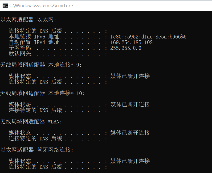

最近买了一个MSG360-4-PWR设备,拿回来通电通过192.168.0.100进入管理后台后,不知改了哪里(大概是DHCP),现在无法进入管理后台了,按reset也无法恢复出厂设置,通过SecureCRT软件console终端进入,能连接上,但是按回车后没有回显,设备重启后也没有日志输出到SecureCRT。
通过ipconfig查看本机IP是:169.254.185.102,但是始终无法找到管理IP地址。

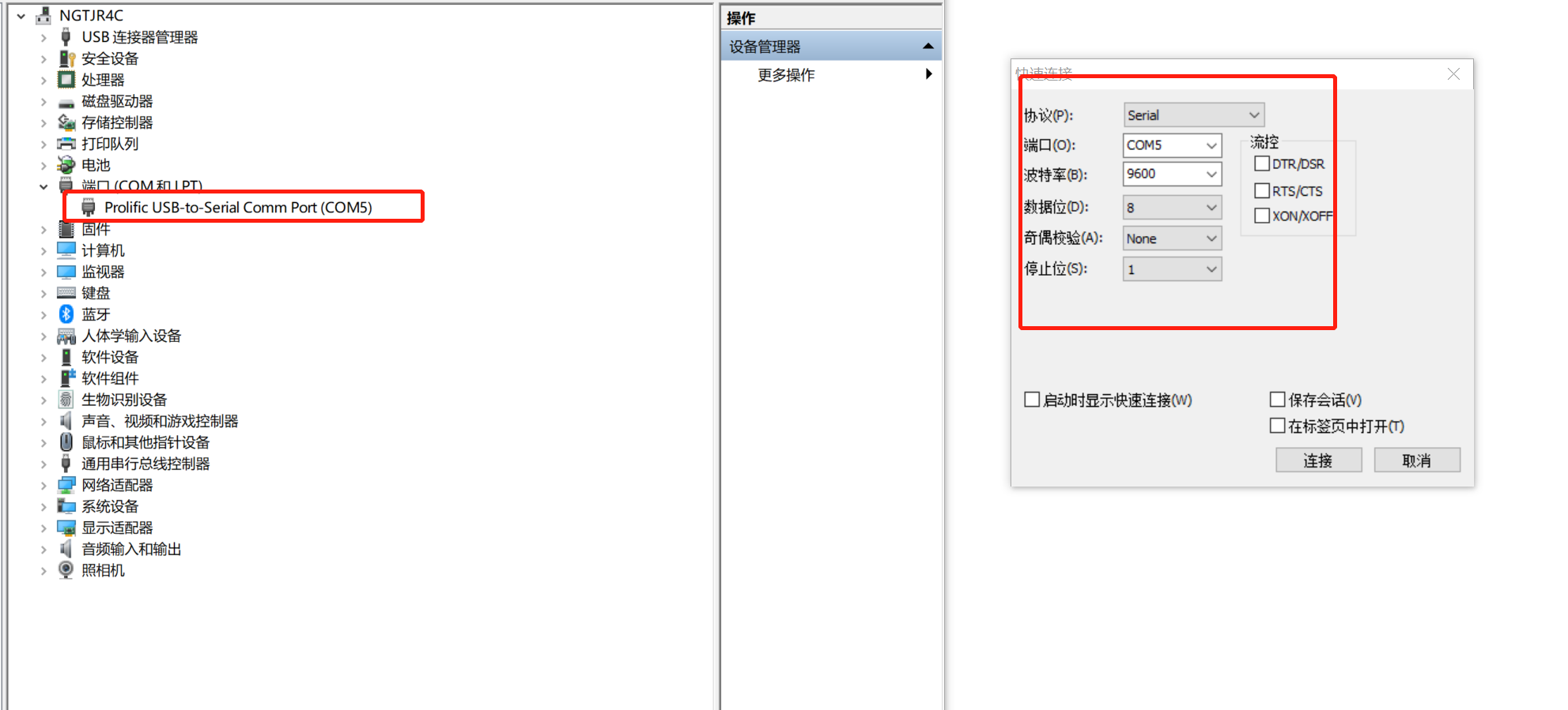

1、  以上准备工作完成后,就可以通过在计算机---管理---设备管理器中看到当前用的是那个com接口,例如下图中识别到的是com5
2、  设置CRT,点击快速连接,协议选择Serial,端口选择上一步中确认端口,波特率一定要选择9600,流控都不需要勾选,点击链接后,打几次回车,就可以登录上去了,如下面两个图所示
