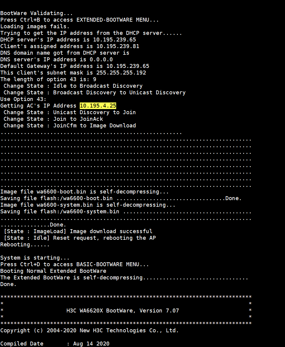

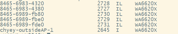

WA6620X室外ap反复下载ac上操作系统版本, 无法正常上线, 反复处于IL状态
2021-08-28提问
  • 1收藏,3478浏览
本来刚上电时, ap一直是橙色警示灯, 并不断重启
今天升为最新版后WA6600-CMW710-E2444P01灯变绿了, 但是还是反复IL状态, capwap隧道应该是可以正常建立的, 但是就是没办法注册
这有可能是ac版本和ap版本不匹配吗?
粉丝:7人 关注:6人
IL:版本下载状态
