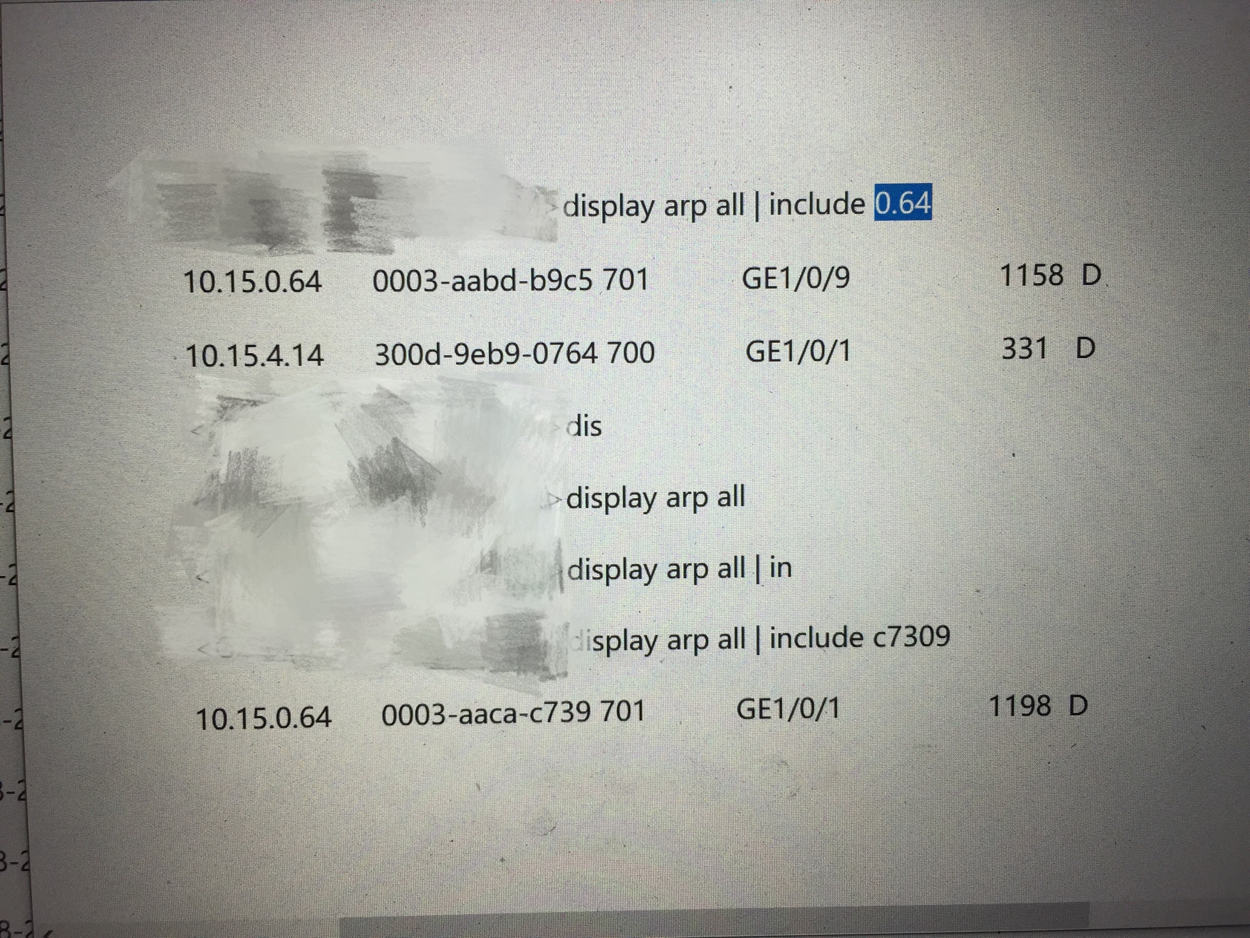

有h3c工程师,两个问题
第一个问题,include匹配是不是太模糊啦。第一条命令也能带出第二个arp表项
第二哥问题,为啥ip冲突啦,我第一条命令显示不出来,第二条命令才搜索出冲突的ip呢。arp表,mac地址表生存时间都好几分钟

include是包含,0.64之所以能带出第二条ARP,应该是因为MAC后四位中有0764,包含了64
我看了下include使用正则表达式。第一个命令没问题,不过第二个c7309,出来c739还是怪怪的
zhiliao_PV7VA 发表时间:2021-08-28 更多>>
所以这是怎么哥包含,是里面有0.64这四个字符,就可以。还是有064这三个字符就可以,还是0.64按位置有0X64就可以。
第二个问题,我已经知道啦,因为arp同时刻,只能有一个ip和mac对应
