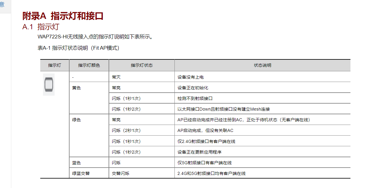

前面无线网调出来了,现在又没有了,AP全部长亮绿灯
AP是EWP-WAP722S-HI-FIT,路由是ER8300G2-X

检查AP是否已上线,如果AP无法上线,以下是排查要点,请参考:
1、检查AP出来的网线、水晶头是否有问题。
2、检查基础网络是否可达,比如VLAN透传。
3、检查AC内的授权是否足够使用。
4、检查AC的软件版本是否适配AP。
5、检查AC内是否注册了AP的型号和序列号。
6、检查DHCP内的IP地址是否足够使用。
