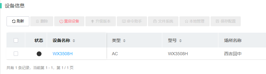

绑定AC设备到云简网络上,,设备显示离线,但设备是在线的呀,这是为什么呢?
2021-08-29提问
  • 2收藏,2380浏览
雷姆 四段
粉丝:5人 关注:6人
将AC绑定到云简网络上按照绑定要求输入AC的S/N码等,绑定成功后,在AC上也加入了相关的配置
cloud-management server domain opstunnel-seccloud.h3c.com
cloud-management server port 8443
但是在云简网络中显示设备是不在线的,,这是为什么呢,是因为没有成功的将AC注册到云简上吗?有没有大佬知道呀?感谢感谢!
