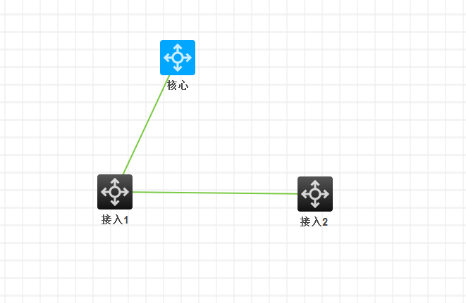

核心交换机重启,接入设备未进行动作,核心设备重启完毕后接入1与接入2交换机互联的接口进入discarding状态,接入2全局未开启STP功能,但是在核心交换机重启之前可以正常使用,重启之后断开连接,接入1端口为何会进入到discarding状态?

接入2是不是有链路连接到了核心?如果有,那就成环了,然后让STP给消除了吧
粉丝:19人 关注:3人
你没有其他信息这纯靠猜啊?
你看下是不是触发dispute了,display stp ab
zhiliao_VVqAxc 知了小白
核心交换机一开始做根桥,重启后,接入1交换机抢占根桥,出现环路 互联接口就出现dicarding状态,排查一下环路吧。
