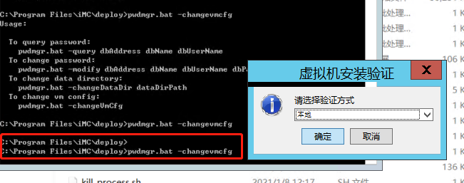

安装时,绑定宿主机步骤跳过了,怎么才能再调出来

通过以管理员权限运行命令行进入如下路径中${iMC}\ deploy,输入pwdmgr –changevmcfg(以windows为例,在Linux操作系统下需要执行sh pwdmgr.sh -changeVmCfg)命令并回车确认后系统会自动打开关联页面。
其中${iMC}代表IMC安装根目录。
另外建议核实下现场环境,有条件建议升级或者安装imc平台版本到E0703P03版本或之后的版本。
因为这个版本或者之后的版本不需要验证宿主机了。可以解决很多授权相关问题。

平台和组件都已经安装好了的情况呢

进入imc/deploy/ 输入pwdmgr –changevmcfg(以windows为例,在Linux操作系统下需要执行sh pwdmgr.sh -changeVmCfg)命令
