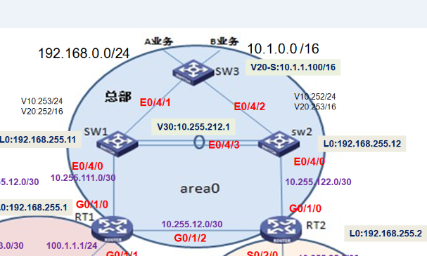

SW3在OSPF进程中,要求AB业务不能出现OSPF报文,意思就是VLAN10和VLAN20设为静默接口,但是设为静默接口后,SW3将无法建立起任何OSPF邻居关系啊,那怎么将ABvlan接口的路由传递出去啊,路由引入我想也不行,因为没有邻居,引入也无效,求解答
你这组网是怎么组的?SW3,上下行互联都是vlan10和vlan20,如果这样的,vlan10和vlan20设置了静默接口,可不就是邻居起不来了吗?
要不你就把sw3作为三层来用,vlan10和vlan20是上行AB业务vlan,下联的vlan换成30和40,起interface vlan-interface 10、20、30、40,vlan30和40作为和下行设备建立ospf邻居的接口,在ospf的area下引入vlan 10和vlan 20的网段发布出去
