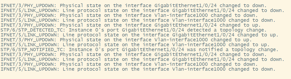

这是什么报错接口怎么一直UP down

这是什么报错接口怎么一直UP down

真机上这种多数是网线有问题。

就报了个物理UP/DOWN

接口在闪断,电口一般为网线质量和接口接触的问题,更换网线看下什么情况;光口的话检查两侧的收发光是否超过阈值,也可以做替换测试,更换尾纤和光模块看下什么情况
