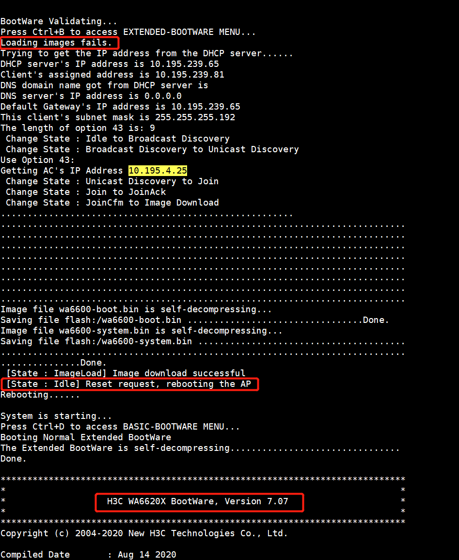

本来刚上电时, ap一直是橙色警示灯, 并不断重启
今天升为最新版后WA6600-CMW710-E2444P01灯变绿了, 但是还是反复IL状态, capwap隧道应该是可以正常建立的, 但是就是没办法注册
ap启动时的输出信息截图

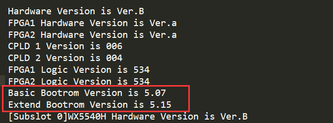

ap的bootware版本
ac的bootware版本

不会影响,AC的版本检查是否适配,无误后debug wlan capwap看下注册过程吧
wifi6的AP就是降级了,如果是老AC也不支持,需要升级AC。如果现场是2年前的AC版本,肯定不支持wifi6

怎么查看是否适配呢,
zhiliao_KOEvzc 发表时间:2021-08-29
客户问能不能降级ap的版本, 因为ac已经上线两年了, 上面业务太多, 不好升级
AC对应的版本说明书里去查找
网工零零七 发表时间:2021-08-29

没有影响的,AP无法上线,以下是排查要点,请参考:
1、检查AP出来的网线、水晶头是否有问题。
2、检查基础网络是否可达,比如VLAN透传。
3、检查AC内的授权是否足够使用。
4、检查AC的软件版本是否适配AP。
5、检查AC内是否注册了AP的型号和序列号。
6、检查DHCP内的IP地址是否足够使用。
