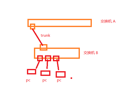

trunk口可以设置边缘端口和BPDU保护吗?
2021-08-30提问
  • 1收藏,3833浏览
如图, 在交换机B上设置边缘端口,  其中trunk端口,可以设置边缘端口和BPDU保护吗?

如果是上述拓扑,不能配置边缘端口和BPDU保护的,配了之后检测到A交换机发的报文会直接将端口阻塞掉
如果交换机A没开启stp或者是傻瓜交换机不发送bpdu报文的话可以设置边缘端口+bpdu保护
粉丝:42人 关注:7人
不建议trunk开启STP边缘端口和BPDU保护。
一般边缘端口使用在与终端互联的端口中。
