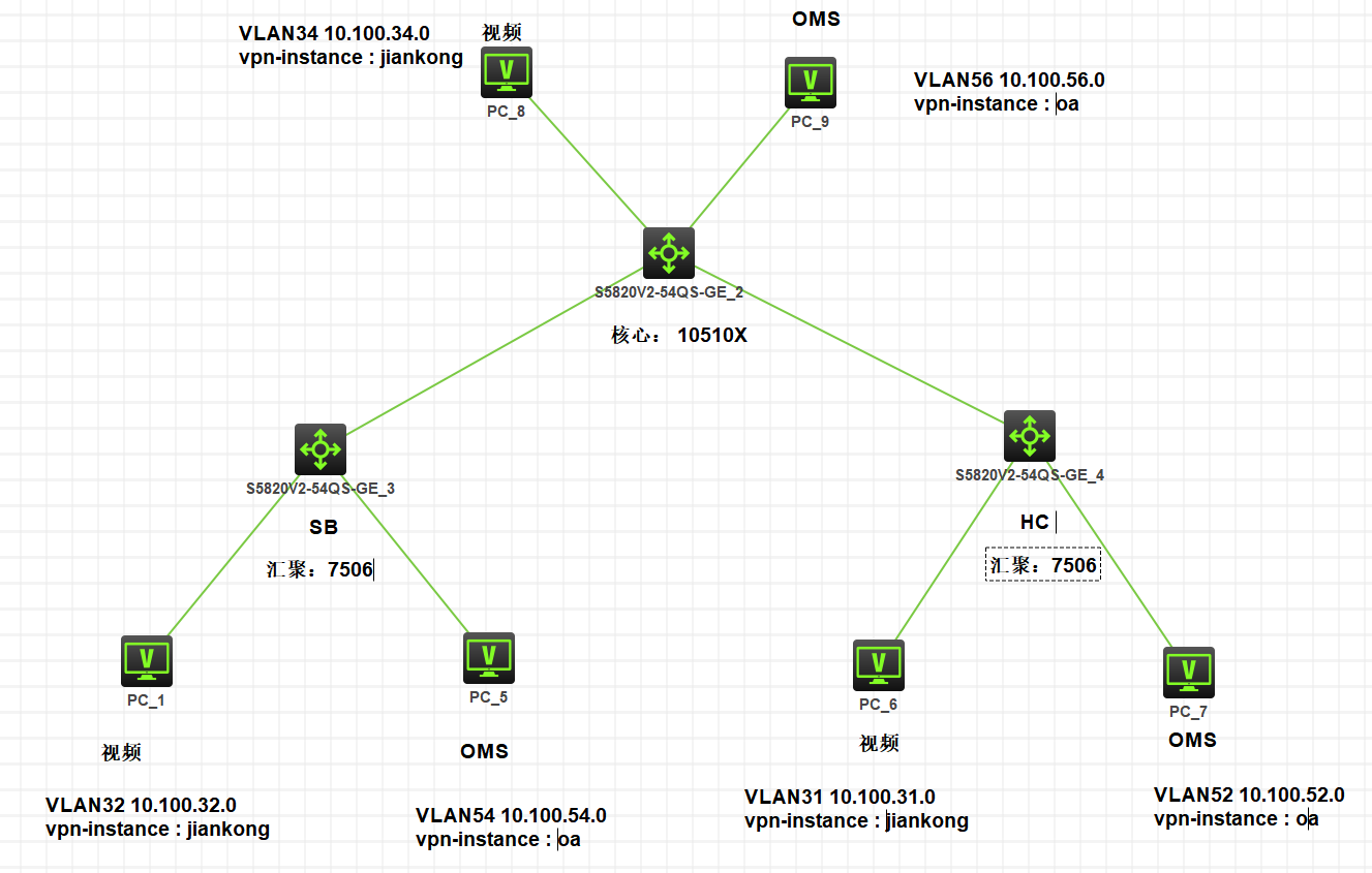

不同vpn instance实例之间,不能实现互访。核心交换机10510X上面创建了oa、jiankong、guangbo等vpn instance 实例,不同实例间不能互访,但是要实现指定oa实例终端能访问jiankong实例网络,其他终端不能访问jiankong网络,jiankong实例不能访问oa实例。在模拟器上创建静态路由可实现功能,但是在实际应用中,核心配置完静态路由后不能实现功能。

组网情况:所有网关地址都是在核心交换机上

你这需求没啥必要用vpn实例隔开,直接网关下配置acl就好了。实例互通,静态路由后面有带实例?
在网络已经将所有业务用VPN实例隔离开的前提下,要实现这个功能。 ip route-static vpn-instance jiankong 10.100.56.1 32 vpn oa 10.100.56.1 ip route-static vpn-instance oa 10.100.34.0 24 vpn shipin 10.100.34.240
zhiliao_OHmmzy 发表时间:2021-08-30 更多>>

路由泄露需要两个VPN都做,保证两个VPN都有相应的源目地址。
OA 个别地址可以访问 jiankong,jiankong不能访问OA,可以在相应的接口用包过滤把包过滤掉就可以了。
模拟器通 物理机不通,这个好像没遇到过;一般是物理机通,模拟器不通的几率大点儿
