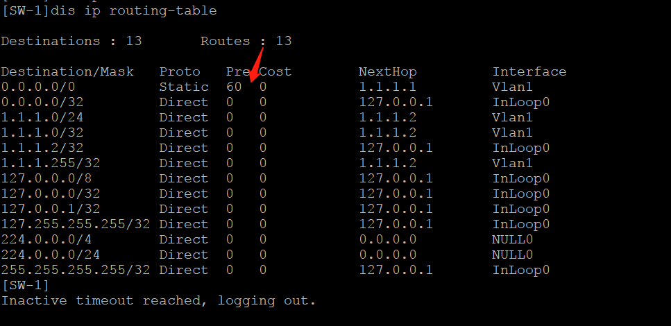

这是交换机SW-1的路由表,优先级60,是最高优先级还是最低?
这分别是什么意思?32是ipv6吗?SW-1下直连的PC(192网段)如果要ping通1.1.1.2,是如何路由的?
1.1.1.0/32 Direct 0 0 1.1.1.2 Vlan1
1.1.1.2/32 Direct 0 0 127.0.0.1 InLoop0
米多 七段
粉丝:5人 关注:0人

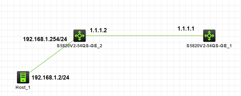

路由匹配顺序:
1、掩码长度,越长越优先
2、掩码长度一样的情况下,比较路由的优先级,越小越优先
根据你的路由表可以看到,你写了条缺省到1.1.1.1 ,你设备VlanIF 地址1.1.1.2
如果想和交换机下直连PC 192段的PC可以ping通1.1.1.2 ,需要在交换机上配置此接口的网关
例如: GE1/0/0 接PC ,vlan 100 作为PC的网关
VLAN 100
INT VLAN 100
 IP ADD 192.168.1.1 24
INT GE1/0/0
 PORT AC VLAN 100
PC ping 1.1.1.2

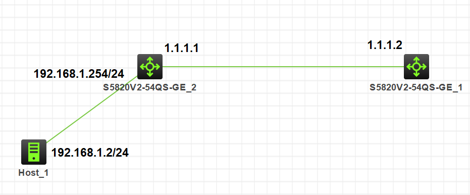

1、PC将数据包发给网关交换机
2、网关交换机查找路由下一跳,发下1.1.1.2 是自己1.1.1.1 的直连,那么就通过二层转发,将数据包扔给右边的交换机
3、右边交换收到报文,发下目的地址是自己,处理;回包,目的在地址为PC的地址,匹配缺省路由扔给左边的交换机
4、左边交换机收到目的地址PC的数据包,发现是自己的直连,二层扔给PC
5、PC收到数据包,目的地址自己,匹配发出去的包,结果通
PC ping 1.1.1.2
1、PC将数据包发给网关交换机
2、网关交换机查找路由下一跳,发下1.1.1.2 是自己自己,直接回包,目的地址PC的地址
3、然后查看发现是PC是自己另外一个接口的直连,直接二层发给PC
4、PC收到数据包,目的地址自己,匹配发出去的包,结果通

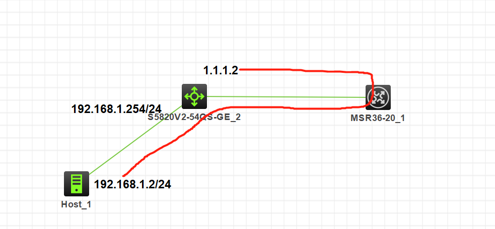

你图例没有192.168.段的路由
红色线可能才是你通的数据包走向
哈哈

优先级60不是最高也不是最低,是静态路由的默认优先级
32是掩码,255.255.255.255,配完地址之后默认生成的直连路由

路由表的匹配原则是最长匹配,优先匹配子网掩码最长的路由,如果匹配不上,再放到0.0.0.0这个默认路由去匹配。
1.1.1.0/32 Direct 0 0 1.1.1.2 Vlan1  只的是VLAN 1的IP地址段的直连路由,给VLAN 配置了IP后,划分到了端口,端口UP就会生成直连路由。
1.1.1.2/32 Direct 0 0 127.0.0.1 InLoop0 为什么没有匹配这一条?而是匹配了0.0.0.0/0 Static 60 0 1.1.1.1 Vlan1
