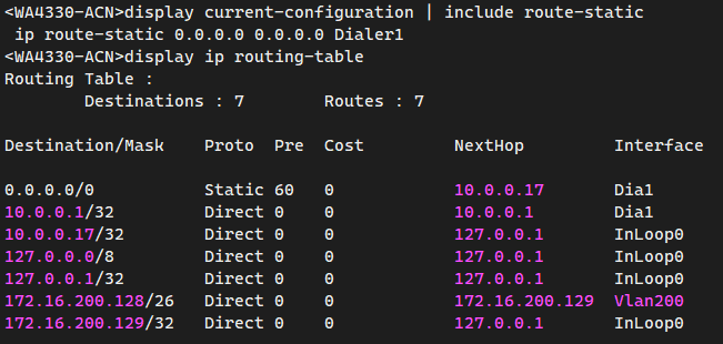

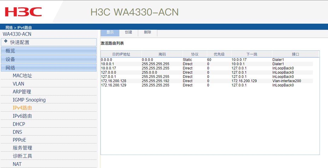

除了nat外,可能还要检查一下是否缺少路由,尤其是默认路由,可以手动添加一下:
