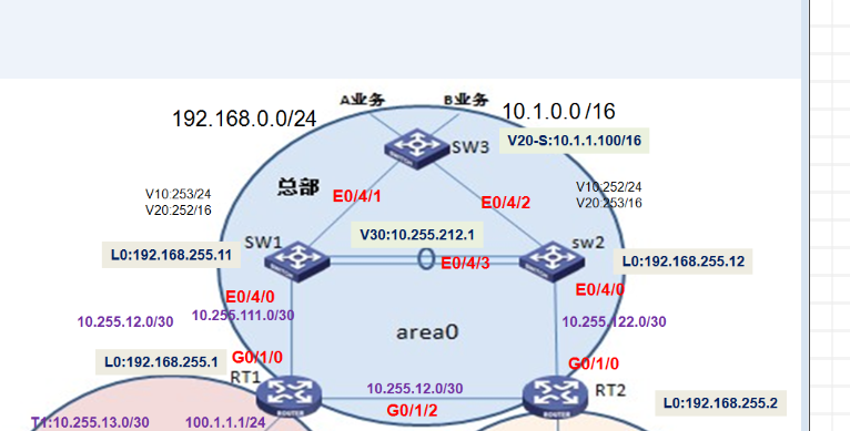

如图所示,SW3上有AB业务数据流,还有一个vlan 20的子接口。SW2和SW3做VRRP,A业务平时走SW1,SW2为备份;B业务平时走SW2,SW1为备份。SW1,SW2,SW3做MSTP,SW1为VLAN10主根,SW2为备根。SW1为VLAN20备根,SW2为主根。SW1,SW2,SW3均在OSPF区域内。
现在我的问题是我把业务A设置为VLAN10接口,业务B为VLAN20接口,但是OSPF要求AB业务不得出现OSPF报文,所以SW3上的VLAN10和20均为静默接口。
引发的问题是:
① SW3无法与其他交换机建立OSPF邻居关系,不知道如何在SW3上正确模拟业务AB流量,无法传递AB业务流量
② 如果把业务AB设在VLAN30和40接口上,那么SW1,SW2,SW3的MSTP上的VLAN映射实例该怎么写使其三台交换机处在同一个MSTP域内
希望有大神帮一下我,希望讲解的详细一点,不要一句话概括了,谢谢详细解答

问题1没太明白, 不知道如何在SW3上正确模拟业务AB流量啥意思?
问题2这个映射实例没啥要求吧,肯定是同一个域的,可以按照vlan10和vlan20的映射方法来配置
