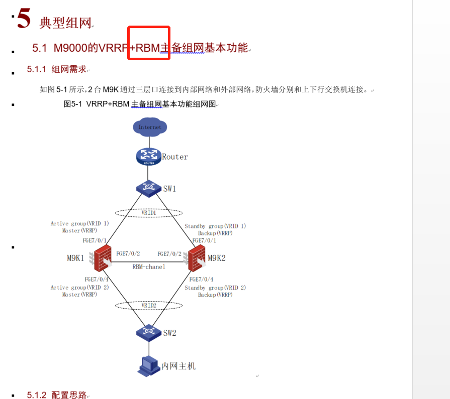

远端备份 remote back group m是啥忘了 反正就是 vrrp结合我们的一个协议做的冗余
去哪里能找到对应的资料呢,我再配置手册上没有找到呢

RBM 类似华为的HRP
粉丝:12人 关注:2人
高可靠性技术那一章可找到
