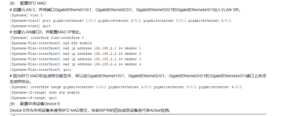

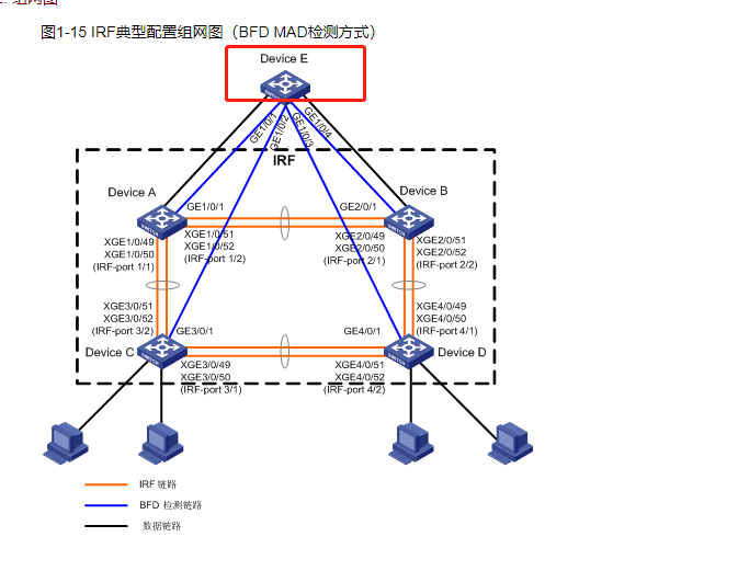

三台 S5560X-34S-EI做IRF是否需要增加一台交换机做心跳检测呢
粉丝:50人 关注:1人
参考官网案例,增加一台交换机做心跳检测
https://www.h3c.com/cn/d_201711/1046621_30005_0.htm#_Toc499550062
粉丝:11人 关注:0人
直接用上行链路做lacp检测,不需要再加交换机
