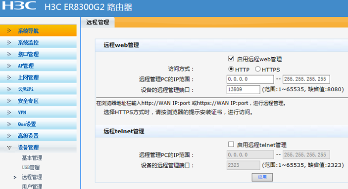

H3C ER8300G2 的远程WEB怎么开通,按提示设置了,远程无法登陆
2021-08-31提问
  • 1收藏,2956浏览
远程设置有额开启了   端口号设置88  有固定公网ip   还是不能访问    怎么设置解决    不要拿一些低级重启等答案来凑数  谢谢!

Erg2内网管理和远程管理是分开的,内网端口永远是80:
远程管理指的是远程访问设备的PC跨公网,如果你的PC在设备内部的话,都算内部管理。只能用80端口。

zhiliao_WgkuhE 发表时间:2021-08-31
您看下那个远程管理PC的IP范围是不是放通了你远程PC的IP地址,或者那个PC在内网的话需要放通其所在公网的地址。PCping设备的公网IP可以ping通嘛?
LisongV5 发表时间:2021-08-31
ip地址范围是全部的,可以ping通的 能上网的

更改端口号为10000以上即可 常规端口被封死了
您可以telnet公网地址加 端口号看看是否放通了

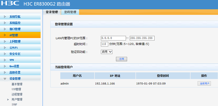

如果使用非常规端口还是不行,看下路由器内是否配置了登录IP的限制。
其次看下安全防护配置那里关于WAN口扫描之类的功能,关闭看下是否能登录。
没看到你说的设置
zhiliao_WgkuhE 发表时间:2021-08-31 更多>>
没看到你说的设置
